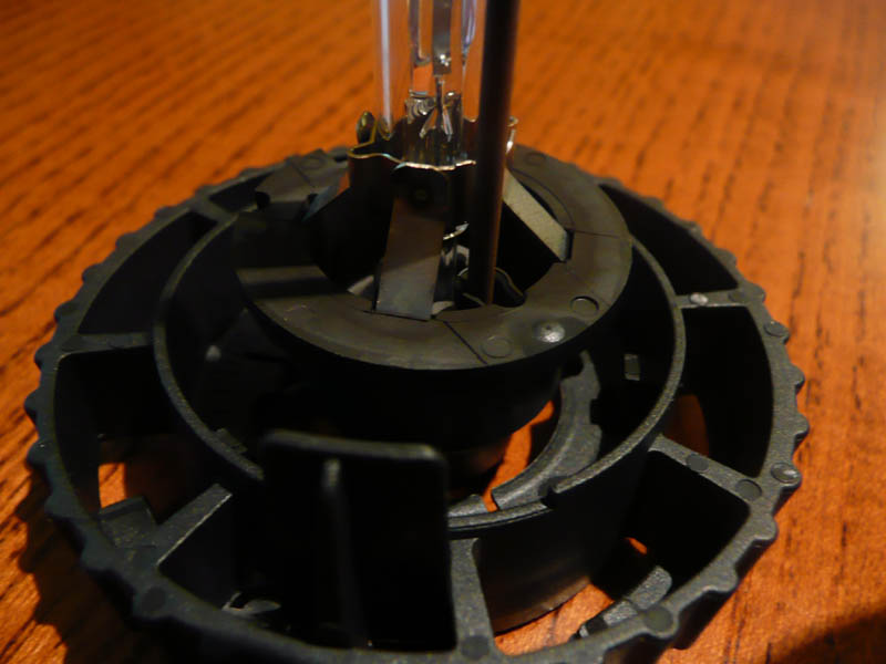

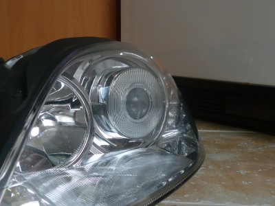

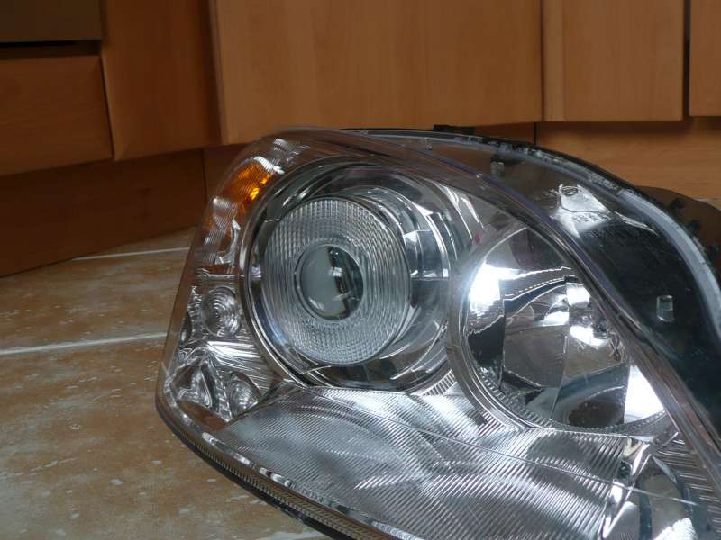

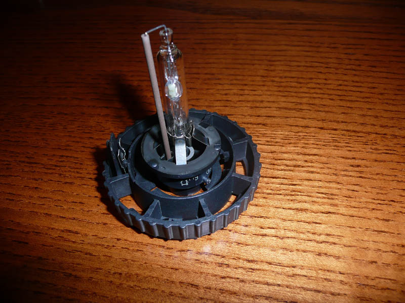

Mám doma relativně klídek,tak jsem se z nudy pustil do čištění těch čoček.A výsledek?Je znát...Dal jsem to proti bodovce a ten povlak tam byl vidět.Však posuďte sami...První světlo mi trvalo skoro dvě hoďky i s jídlem a vlastně znovu otevřením krytu,kvůli zapomenuté krytce parkovačky
Druhý už bude za hoďku hotový...

to je ale sakra znát!!!
- Kóťa
- Příspěvky: 9765
- Bydliště: Střední Čechy
Re: Originál Xenony - nivelace MONDEO
Taky si myslím
Dělal jsem to hadříkem na brýle.Čistil jsem i ty kroužky,ale na nich žádný povlak vidět nebyl...Možná to maximusi zkus,třeba to pomůže od Tvého problému s odstínem...Celkem jsem to dělal ty tři hoďky.Večer sem dám zbytek fotek

Koto, fakt to vyzera nadherne, ktovie ako to bude svietit
ja osobne si myslim ze ten matny povlak na šošovke má nejaký učel, lebo aj uplne nové autá majú taký matný povlak na šošovke
teda aspon čo som ja videl... a niekde som čital že šošovky sú potiahnute nejakou ionovou vrstvou, tak či to nie je prave ono..

Myslím,že na té čočce byl opravdu binec od té výbojky.Něvím jestli to jsou nějaký kondenzát s prachem třeba.Čerpal jsem hlavně tady...
http://www.skodaoctavia.cz/Exteriernavo ... isteni.htm
A když koukneš na fotky patice té výbojky,tak naní je toho "prachu" ještě víc.Kdyby na ní nějaká vrstva byla,tak doufám,že by nešla jen hadříkem utřít.A že bych jí nějak dlouho drhnul to ne.Jen jsem jí otřel jako třeba sluňáky...

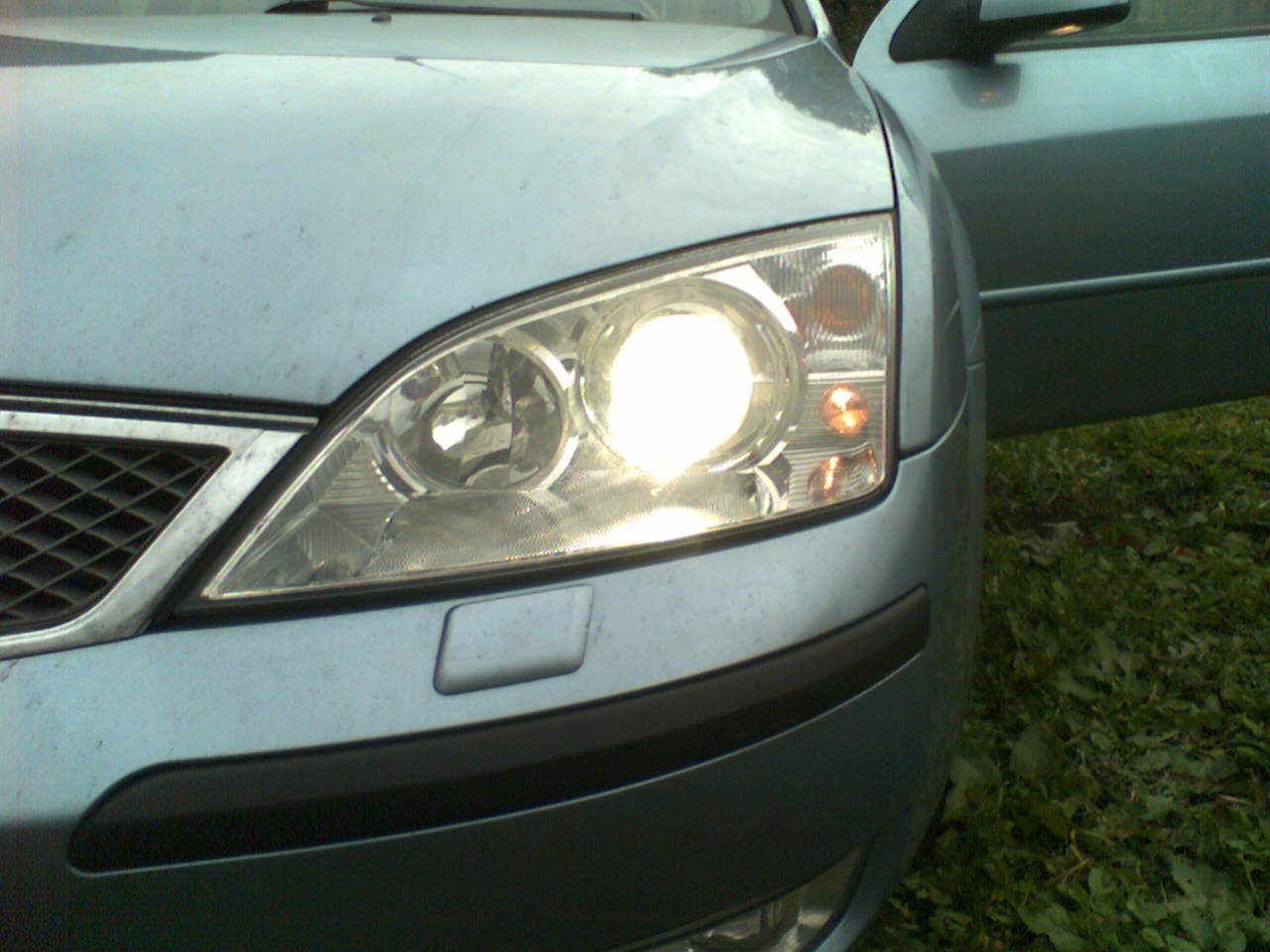

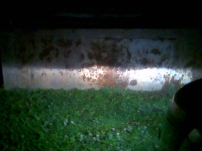

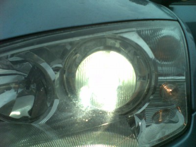

skusim sem dat nejake foto ako mi to svieti teraz, ale je to mobilom
nemam teraz digifotak po ruke..
