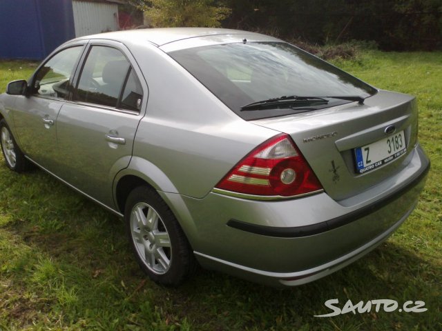

Zdravím, mám klasické mondeo TDCI liftback, r.v. 2006, pod předním a zadním nárazníkem jen ty černé spodky, a moc se mi líbí takové ty originál podnárazníky, jak se dávají do barvy, vzadu jsou v něm i odrazky. Kde se to dá sehnat, protože předpokládám, že starší na vrakovišti budou většinou rozsekaný, případně pod jakým názvem mám vůbec hledat? Na celým netu mi to plive akorát nevzhledný lamino spojlery, a to samozřejmě nechci. Koukal jsem samozřejmě na odkazy v předchozích příspěvcích např. http://www.aci.cz/1829501q-03-spoiler-p ... 48882.html , ale mne to připadá, že tohle je to, co už tam mám, a né ten jakoby snížený nebo rozšířený podnárazník, nebo jak bych to popsal. Jinak přepokládám, že ty podnárazníky se jen nacvakávají, případně šroubují na nárazníky, je to tak. Díky za radu a odpověď.

Ahoj,
ten co máš v odkazu na ACI je ten co chceš, přední. Podnárazníky jsou nacvaklé v nárazníku a na krajích u kola sešroubovány k nárazníku a k plastovému podběhu kola. Zadní je ještě pod autem chycený k podlaze plechovými matkami. A k přednímu je přes sponky chytnutý plastový kryt pod autem. Demontáž i montáž celkem v pohodě.
Určitě bych zkusil i vrakáč

Aha, tak jsem myslel, že je to jen ten obyčejnej, tak jsem to našel správně. Moc díkykrenda píše:Ahoj,

Nemáš za co. Jestli to budeš objednávat, tak nezapomeň do zadního dílu přiobjednat i odrazky. No chcou za ně celkem balík, však uvidíš. Třeba se ti podaří sehnat použité díly

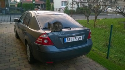

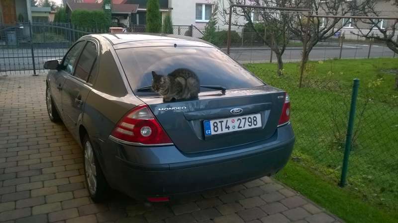

Ahoj,
nechci zakladat nove tema kvuli blbosti, tady budete urcite vedet
Predchozi majitel meho Mondea s nim nacouval do nejakeho sloupku, zadni naraznik nemam tudiz pod svetly uplne pekne rovne jak by mel byt, ale je tam trosku mezera, viz. foto.
Uz to tak mam rok, neni to nejak hrozne, ale letos bych s tim rad neco udelal, pokud to jednoduse pujde.
Otazka je, zda se to da nejak "docvaknout" (zkousel jsem, normalne nejde
), nebo treba z pod auta zevnitr nejak dotahnout, a nebo je treba sundat cely naraznik a znovu ho prichytit? Jestli sundat, jak, a co potrebuju k tomu abych ho znovu prichytil (nejake cupliky z Fordu treba)?
Diky

no na kombiku ten naraznik drzi len v listach v blatníkoch , takze len nacvaknut naspet si myslim
