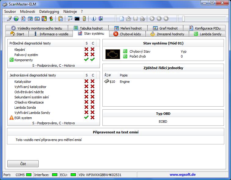

Včera mi poštou přišel diagnosticky kabel, který jsem po instalaci ovladačů dnes vyzkoušel přímo na vozidle. Chyba tam zapsána není, ale ŘJ o zaslepeném EGR ví. No však posuďte sami z obrázku. Iggyho poprosím, aby vysvětlit co to vlastně znamená. Je to chyba či nikoliv?

To je právě ono! Jde o to, zda jde o chybu trvalou/permanentní (např. vadný senzor) nebo sporadickou, která vznikne jen za určitých okolností nebo určitém provozním stavu motoru. Trvalé chyby jsou zapsány do paměti ihned, kdežto sporadické až po určitém čase nebo taky vůbec. Záleží na tom, zda si tím jednotka PCM poradí nebo ne. V tomhle případě jde o špatně fungující systém EGR. Zkus ještě záložku DTC a vyzkoušet to za jízdy, jsetli něco nevyskočí. Tohle mě neukazovalo ani před vyčištěním ventilu, kdy to cukalo a kouřilo!!! Nevím přesně co tady ScanMaster testuje nebo porovnává, ale zkusím kouknout do manuálu a ještě dám vědět. Iggyrock

Záložka chybové kódy (DTC) byla prázdná. Pravděpodobně jednotka zjistila, že EGR je zaslepený, ale ještě neví co s tím. Uvidím zítra, čeká mě delší jízda. Po návratu domů to znova napíchnu.

Zkoušel jsem dnes trochu laborovat. Po zahřátí motoru na provozní teplotu jsem ho vypnul, odpojil baterku a po několika minutách baterku znovu připojil. Upozornění na problém s EGR zmizelo. Připojil jsem diagnostiku, nastartoval, upozornění se objevilo cca po 1-2 minutách na volnoběh. Chyba to není, protože když najedu do chybových hlášek, není tam chyba uvedena žádná a když dám smazat, tak upozornění tam i po smazání zůstane. To znamená, že ŘJ nějakým způsobem, byť EGR je jen podlak bez elektroniky, vyhodnocuje. Nechávám to zatím tak, co dál se rozhodnu až něco najezdím.

pava píše:To znamená, že ŘJ nějakým způsobem, byť EGR je jen podlak bez elektroniky, vyhodnocuje. Nechávám to zatím tak, co dál se rozhodnu až něco najezdím.
Nahoře je to vysvětleno! PCM vyhodnocuje kolik vzduchu jde do sání a kolik do sání má jít ze signálu MAF! Pokud tam jde i část spalin při otevřeném EGR, tak o to míň tam jde vzduchu - logické ne? Tzn., že pokud máš EGR zaslepen a ten má být v tom daném režimu otevřen, tak tam logicky jde jenom vzduch bez spalin a PCM to pozná podle MAF. Iggyrock
