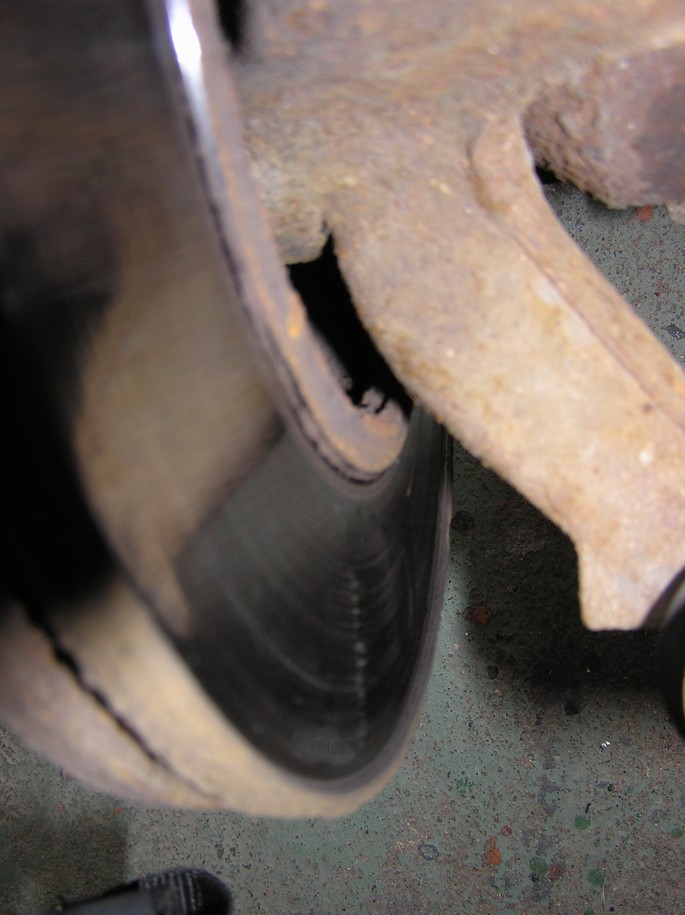

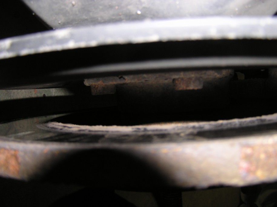

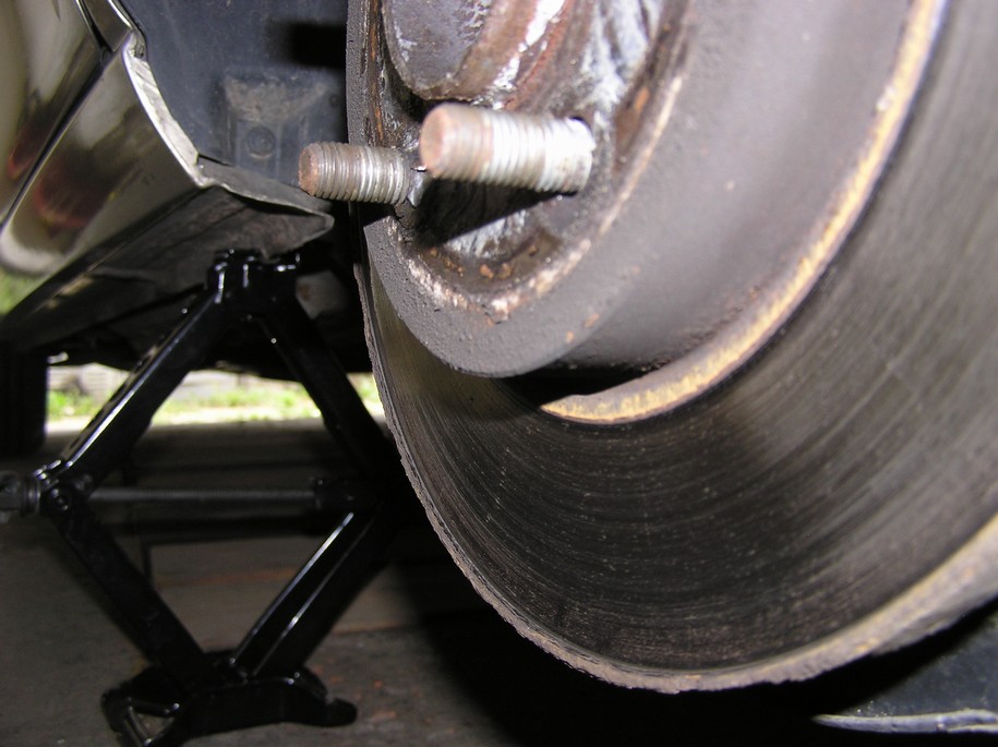

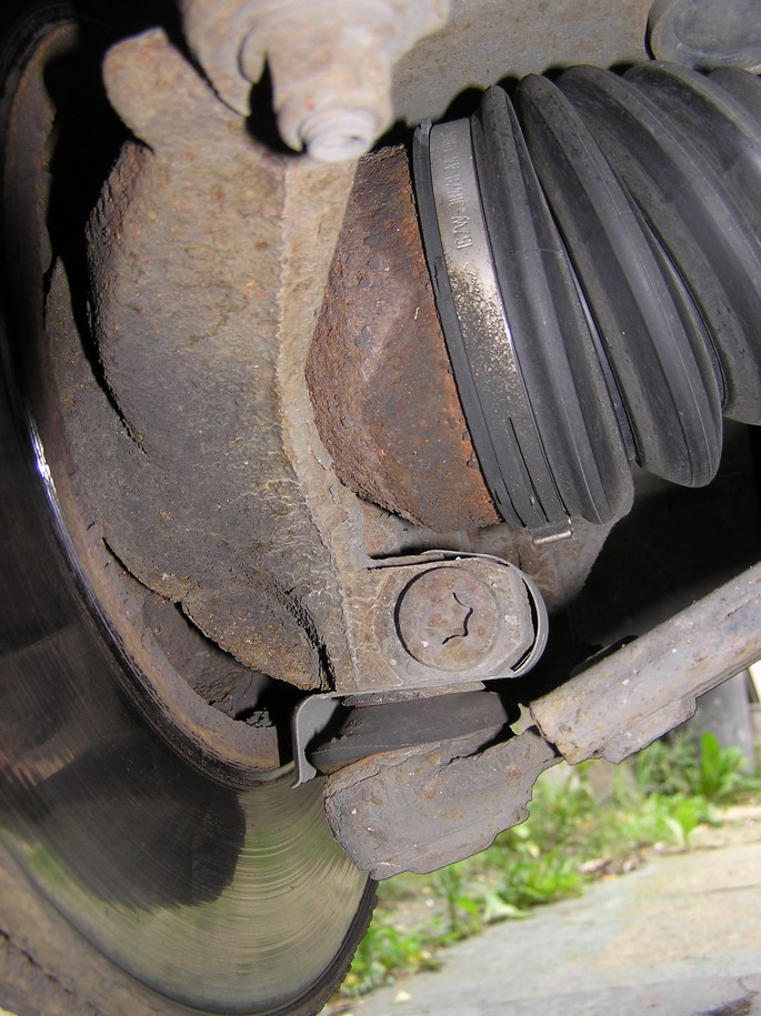

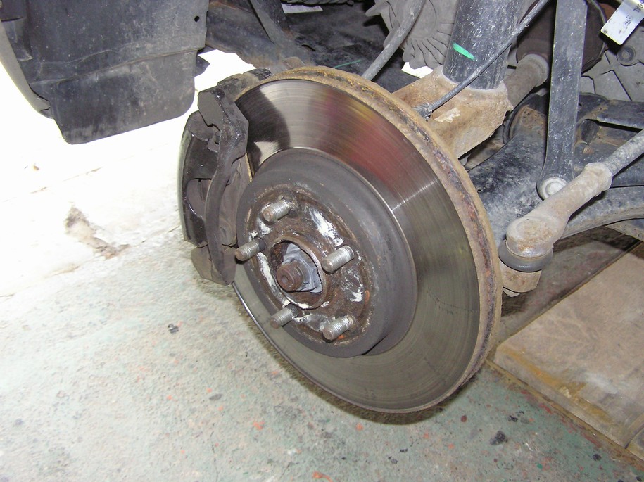

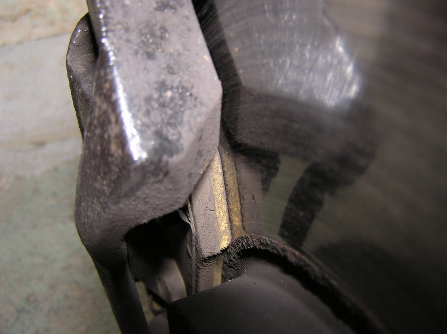

Kóťa
Příspěvky: 9765
Re: Brzdy - MONDEO
Příspěvek od Kóťa » 11.08.2010 18:44

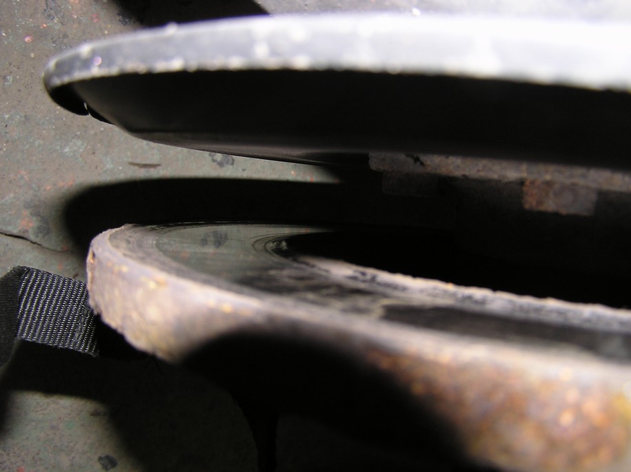

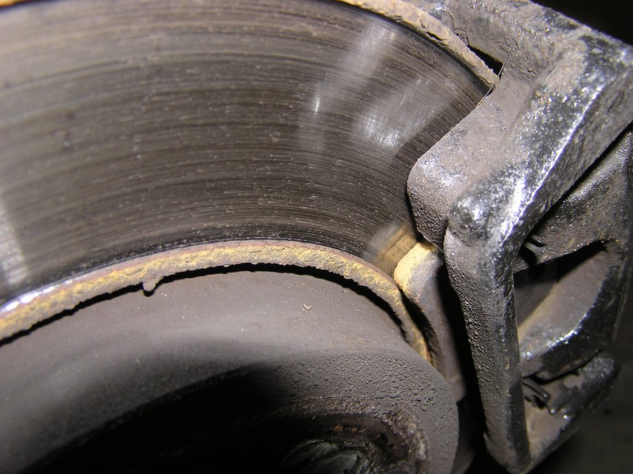

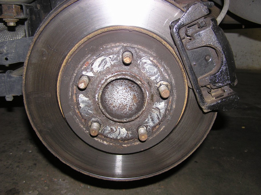

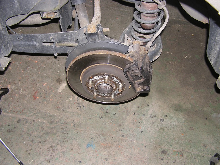

Tak jsem byl na oleji a nechal znovu zkouknout brzdy.Prý předek je už katastrofa a nemám s tím otálet nebo mi to taky někde může přestat brzdit v tom lepším případě.Na zadku se to prý může nechat až na konec destiček a pak s nima i kotouče.Nějak mi to pořád nejde do hlavy,když mám necelých 90 a Vy to měníte kolem 150 000km.Na brzdách tolik nestojim...Nějak začínám pochybovat o tech kilákách...
Bohužel jsem neměl šupleru,tak jsem to nezměřil přesně...
Tak jsem tam aspoň blbnul s metrem.Na předku...
Destička z vnější strany má 3mm,kotouč z vnější je o 1-1,5mm míň,z vnitřní 2-3mm.Ale je to fakt metrem,takže +- od oka...
Zadek...destička 4mm,kotouč vnější strana -1 až 1,5mm,vnitřní -1mm
Pár fotek...
Brehowicz
Příspěvky: 4257
Registrován: 16.12.2009 13:04
Re: Brzdy - MONDEO
Příspěvek od Brehowicz » 11.08.2010 19:57
Ty voe tak ti nevím jestli to zkresluje fotka ale ty rantle na kotoučich jsou fakt pěkné,to fakt není naco čekat.
Kóťa
Příspěvky: 9765
Re: Brzdy - MONDEO
Příspěvek od Kóťa » 11.08.2010 20:10
Snažil jsem se to pofotit,jak jsem nejlíp uměl...Poslední dobou koukám na auta kolem a snad to nikdo víc než já neměl...Ty přední jsou opravdu víc než zadní.S těma zadníma teda ještě můžu počkat?Ale ty předky udělat?ATE je slušnej střed,ne?

To je fakt síla, a to máme najeto +- stejně, jo? To já je mám oproti tobě jak nový. Na Mazdě jsem kotouče jednou měnil, ale taky vypadaly o dost líp, jak ty tvoje. Možná za to může z části to, že do nějakých 80 tis km, moje auto jezdilo ve Španělsku, ale myslím, že to tvoje má ve finále krapet víc km.

Brehowicz
Příspěvky: 4257
Re: Brzdy - MONDEO
Příspěvek od Brehowicz » 11.08.2010 20:23
Buď je uděláš hned nebo stejně za chvílí,udělal bych to najednou při jedněch špinavých rukou tohle už ty víckrát řešit nebudeš muset a máš klid.Každej bude chválit svoji značku ale myslím že ATEčka jsou solidní značkovy základ.

ballu
Příspěvky: 4915
Registrován: 28.01.2009 22:46
Bydliště: Zlín
Re: Brzdy - MONDEO
Příspěvek od ballu » 11.08.2010 20:39
Koťa, ty cifry co tam píšeš u detiček a schodku na disku jsou k ho...u, máš na tachu stočených na půlku. Důležitý rozměr je tloušťka disků předek min. 22 mm a zadek 10mm.Ta rez a tepelně nalepovaný bordel a vytlačovaný materiál z brždění ti může zkreslovat i 1 mm celkově. Destičky před koncem životnosti se ozvou speciálním protivným skřípáním na to zalitých plíšků ,ani je nepotřebuješ měřit. Na druhou stranu mám z vás chlapci radost, učíte se rychle. Stav tachometru , předních kotoučů a destiček musí ladit. Tak je nejrychlejší kontrola stáčení tachometru. :palec_nahoru:

Kóťa
Příspěvky: 9765
Re: Brzdy - MONDEO
Příspěvek od Kóťa » 11.08.2010 20:49
Tak si dám ještě zítra jednou tu rozborku se šuplerou...Ale asi to moc cenu nemá podle toho co píšete...Je možný někde zjistit kolik kotouče v originále a desky?

Brehowicz
Příspěvky: 4257
Re: Brzdy - MONDEO
Příspěvek od Brehowicz » 11.08.2010 21:03
Rozdíly rozměru kot. pro MK3 od ruznych vyrobcu jsou v rozmezí 0.1mm.Míry jsem tu už psal př. 24mm nové- min. 22mm,,,zad. 12mm nové -min 10mm.
Tloušťku destiček neřeš pokud budeš dávat nové kot. automaticky se davají i nové destičky.
