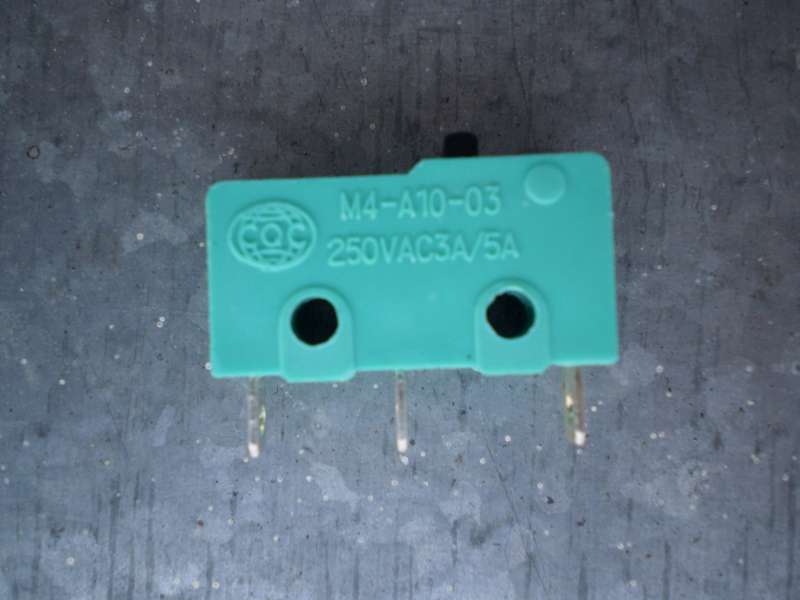

ten kufr mi taky dlouho nejde,už jsem koupil i celý ten spínač do lišty a nepomohl,řekl bych že za to může mikrospínač v řidičových dveřích,nejde mi zamnkout celé aute ze vnitř a když jde tak jde i kufr otevřít :lol: :lol: ty zadní dveře už zase jdou :D ale budu muset vyměnit mikrospínač v řidičových dveřích.. 8O

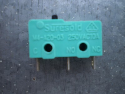

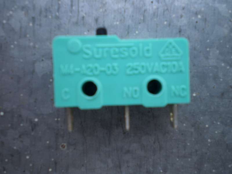

dnes jsem byl v elektru a koupil jsem mikrospínač,jiný neměli..můžu ho použít na tu výměnu v řidičových dveřích,díky 8O

správně tam teda má být http://www.tme.eu/html/CZ/subminiaturni ... pelny.html tak by mě zajímalo jestli můžu použit ten zelený co jsem koupil :?:

A proč neobjednáš ten co tam má být? Právě z této firmy jsem objednával mikrospínač ještě když jsem měl Fabii. Zaregistruješ se a posílají dobírkou naprosto bez problému.

já vím,ale kdyby se nemuselo platit to poštovné... :(
