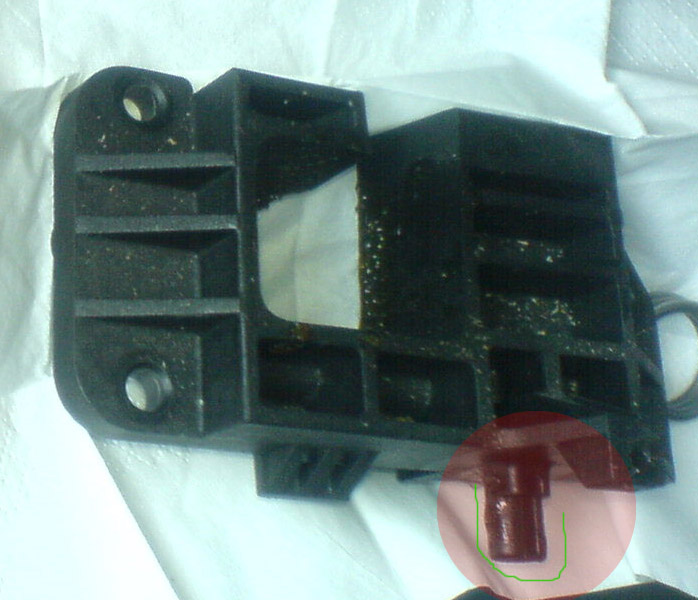

Tak se nezadařilo. :( Pružinku jsem koupil zbytečně, protože závada byla v ulomeném čudlíku toho plastu, co je přišroubován třemi šrouby. Zajel jsem k Charouzovi na Kladno a prý ten díl nemají v celé republice a tak ho objednají. Za ten výlisek z kousku plastu chtějí 950,-. Neválí se někomu v garáži, nebo nevíte, kde ho koupit za lepší peníze?

Příspěvek od maja7827 » 04.09.2012 12:45
já jsem to vyřešil, tak že jsem celý plastový modul provrtal a dal tam normální šroub. Já jsem tam nechach i závit a zkusil jestli to bude fungovat. Už se mi to nechtělo vyndavat tak jsem ho tam nechal. Chodí to už několik let a zadara. :D

Příspěvek od splinter » 06.09.2012 00:07
Ptal jsem se na vrakovišti, prý to nemají a tak jsem to vyřešil šroubem, stejně jako ty a funguje to. Závit tam ničemu nepřekáží.
