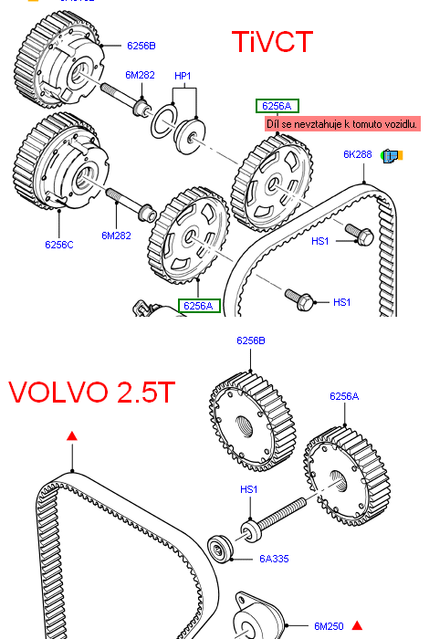

- V12
- Příspěvky: 6102
- Bydliště: Soporna, SK
Re: Motor 1,6 a 1,6Ti-VCT
Tak tu o VCT pises druhykrat somarinu, mechanika u ST je uplne ina ako u 1.6 TiVCTMK2 píše: Už jsem to tu jednou říkal a budu se muset zas opakovat...
Systém Ti-VCT a turbo je použito i u motoru 2,5, který se montuje do ST!
A turbo nekomentujem. Preco sa obcas najdu v bazaroch STcka za 12k - 13k EUR s nizkym najazdom ? Napoviem Ti - skontroluj si ich turba
Pridavam jeden zaujimavy obrazok rozvodovych kolies TiVCT a ST/RS, myslim, ze rozdiel je jasny. Volvo tuto vec zmeny casovania vyriesilo uplne inak a s Densom nema spolocne absolutne nic. Nastastie ani mizernu zivotnost
BTW, Kuga 2.5T ma samozrejme VCT ako ST/RS, Fiesta 1.6 TiVCT ako Focus.
