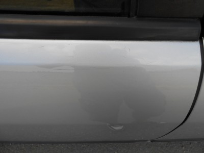

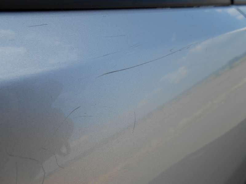

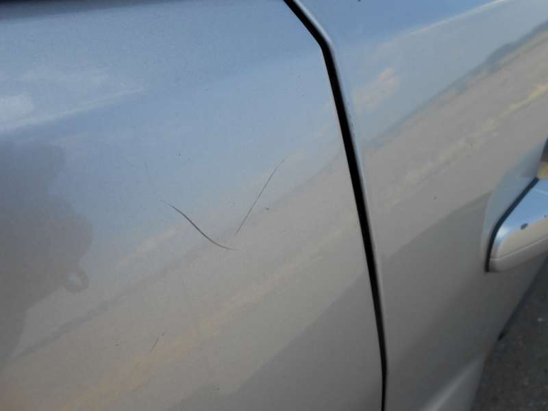

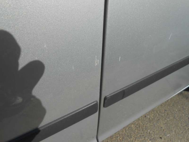

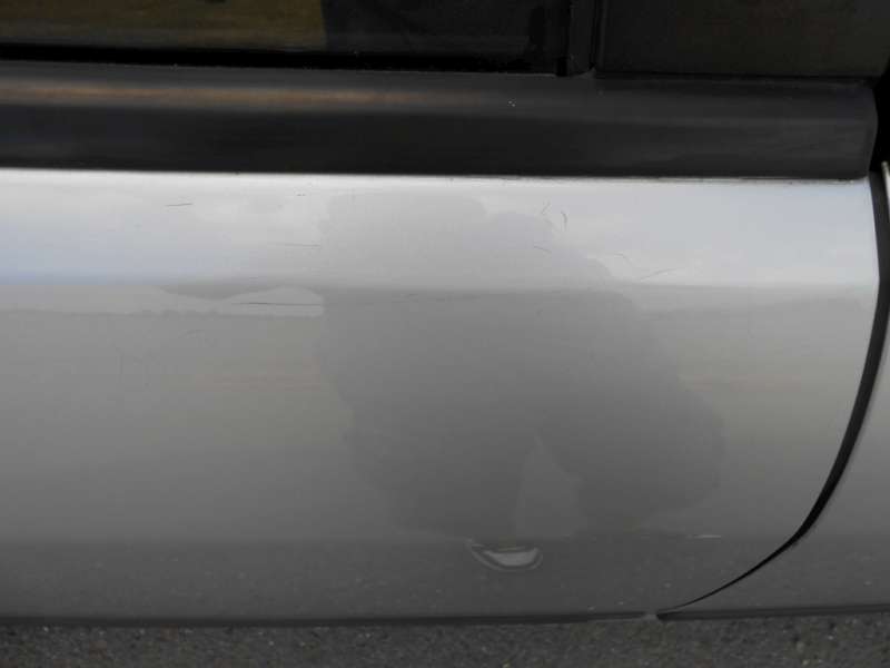

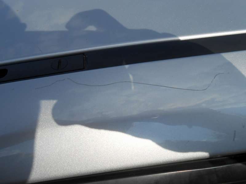

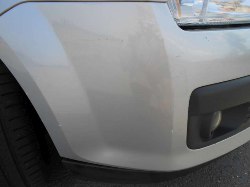

Tak já zatím po koupi auta 2x myl meta 2x kýbl s autošamponem od sonaxu i s voskem a 1x rozlešťoval lak nějakou leštěnkou na starší lak a fakt to prokouklo (stala 79,-)
teď se chystám ještě zakoupit clay + detailer předpokládám, že vyzkouším autoglym tak jak to tu někde doporučoval Mufin.
víceméně s tímhle asi už nic nenadělám viz foto
ale pokud by měl někdo nějaký tip kromě rozstřiku a lakování novým lakem tak budu rád.

Tak v první řadě Tempo vyhoď. Je to velmi hrubá abrazivní pasta. To jsi dal tomu laku pěkně zabrat. Pokud nemáš strojní leštičku, budeš muset pracně nějakou jemnou finišovací pastou vyleštit - například GTechniq P2 nebo P1, nebo Dodo Juice Lime Prime. Nebo zkusit nějakou maskovací leštěnku například AutoGlym Super Resin Polish.
