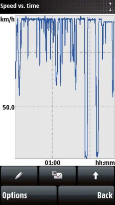

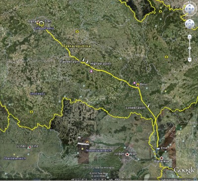

Já byl dnes zas v Bratislavě a oproti minulému výsledku Praha-Brno 8,2 jsem dnes naměřil při té samé konstantní rychlosti a plynulém provozu 6,9. Jediný rozdíl byl ten, že jsem nevezl ženu, dceru a golfáče, což je suma sumárum 70kg. Nevěřím, že tahle váha udělá rozdíl 2,6l/200km . Teplota stejná, rychlost na tempomat dle GPS taky... Zpátky mi to stouplo na 7,1 jelikož jsem potkal za cestu asi 30 předjíždějících se kamionů, grrrrrrr
EDIT Vitalish:
jak tak koukám na výpis a grafy z Nokia Sports Trackeru, těch zdánlivě plynulých 309km zas tak plynulých nebylo...2x jsem ke konci stavěl na pumpě, ostatní zpomalení jsou buď omezení rychlosti na trase anebo jiné brzdy na cestě
Tempomat nastaven celou cestu na 130km/h dle GPS. Cestou zpátky do Prahy to bylo díky mnoha "předjíždějícím se" kamionům podstatně méně plynulé a hladké...
