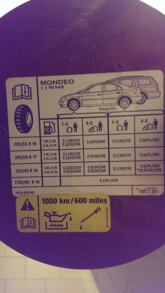

já teda osobně dávám o 0,1 - 0,2 míň, protože se mě to na těch 17" zdá tvrdý (hlavně zadek)
ale jak jsem už řešil v předchozích příspěvcích , myslím si, že to bude tím že je guma už stará. Když byla nová ,dodržoval jsem hodnoty od výrobce a zdálo se mě to ok.
takhle je to podle fordu, kromě motoru záleží na rozměru pneu a zatížení.
