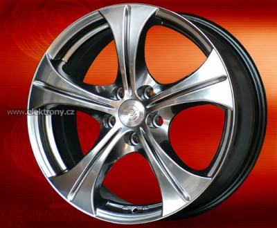

Litá kola BSA 307 SUZUKA
GHIA píše:Dobrý den.Mám zájem si koupit tyhle kola v nabízené velikosti 7x16 ET40 a dát na ně letní pneu 205/50 R16 a zajímalo by mě jaké je stanovené ET od výrobce v téhle velikosti a popřípadě jestli kola budou pasovat v pořádku aniž bych musel nějak něco upravovat?Vím,že asi litá kola se tady řešila mnohokrát,ale nechodím sem zas tak často,tak bych prosil některý co rádi píší negativní odpovědi hned na začátku,jestli by odpověděli radši bud ano,nebo né.Děkuji
Jinak mám FORD FOCUS r.v.1999 1.8 16V 85Kw benzín,tmavě zelená metalíza

O.K,tak tady jsem se dočetl,že na 16ky litáky je stanovené ET 52.5 od FORDU,ale proč tedy v konfigurátorech jsou ETčka jak 40,tak třeba 43?Znamená to tedy,že ty kola budou bud vyčuhovat,nebo dřít o podběhy atd.?

A nebo by možná bylo dobrý se zeptat jaký ET na 16" litý kola? At napíše prosím někdo rozmezí od do,tak aby nebyly problémy a nemuselo se upravovat. Děkuji za odpověd

GHIA:neverím, že táto informacia tu nieje,,fakt..pozri moju galeriu, pri 7,5J disku je hranica okolo 38ET..konfigurator tiež nemožeš brat vážne, ak sa chceš držat striktne TP..

Tak tak, přesně tak, já mám taky ET38 R16 205/45. Mám je tak akorát s karosérii (nevyčuhují a ani nejsou zalezlý).

No todle to jsem chtěl slyšet.:-)Vybírám z pár kol a bud má jedno 7x16 ET40 a to druhé taky a nebo 7x16 ET43,takže pokud je hranice ET38 a pod ní nepujdu,tak by mělo být jedno,jestli ET40 nebo ET43.

tak v tom prípade určite ber tu ET40 :wink:
