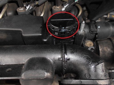

Nejde mi podtlak od regulátoru podtlaku k turbu. Chci ho vymontovat a zkontrolovat. Zkoušel jsem to zhora i zespoda, ale chybí mi nějaký kloub na ruce a oko na stopce. Jak se k němu dostanu?
- Příspěvky: 117
- Registrován: 22.06.2014 23:04
Re: Turbo (turbodmychadlo) - všechno sem
Taky jsem měnil regulátor podtlaku.Musíš ze spodu na rampu ,nebo mont. jámu ,po oddělání spodního krytu motoru ho najdeš přišroubovaný zezadu na motoru, dvěma matkami M6,chceto nástrčák. http://www.datrek.cz/index.php?route=pr ... _id=328137

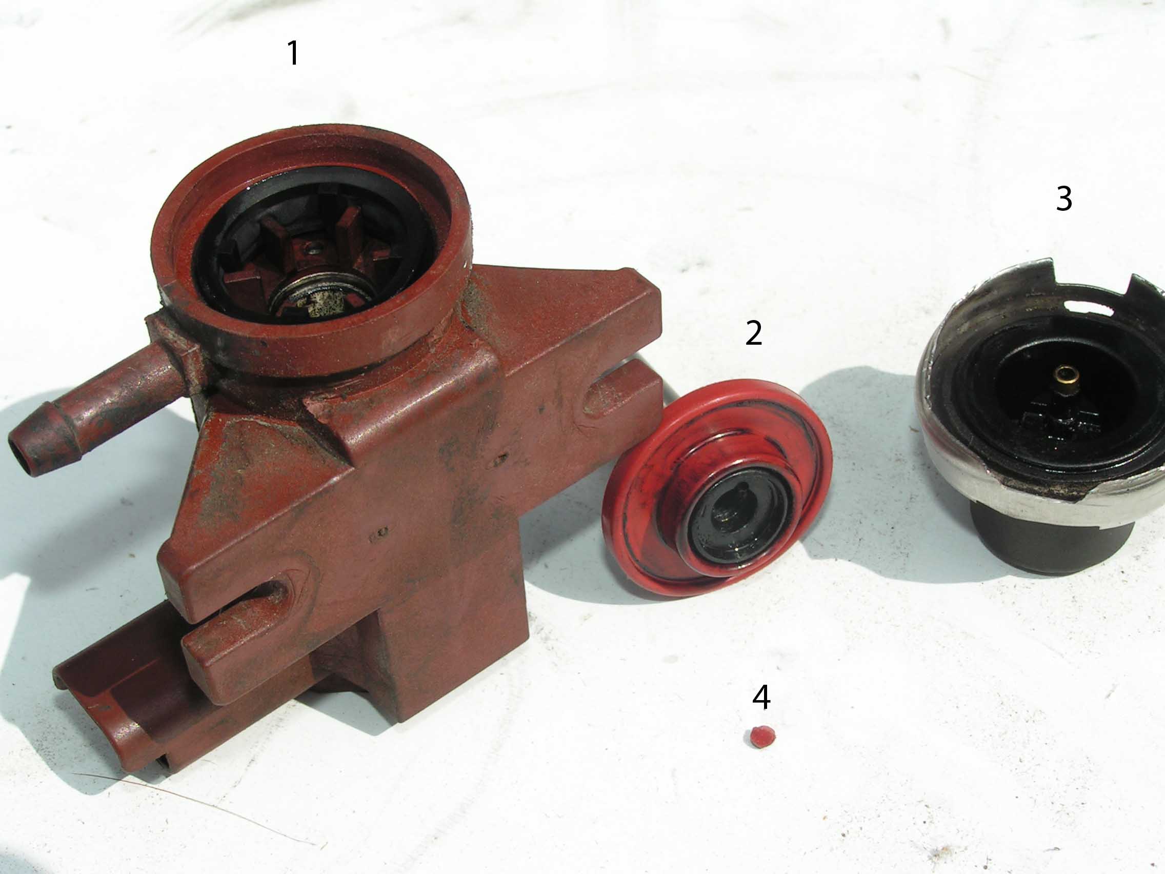

Tak jsem to rozebral a kovová trubička z 3 vyrazila z membrány 2 kousek 4, který zůstal na trubičce přisátý a proto se podtlak nedostal k regulátoru turba.
