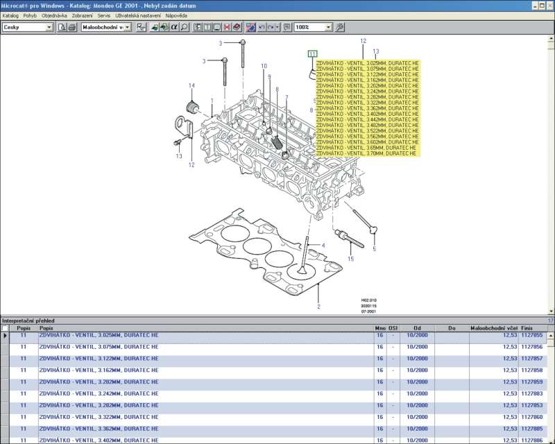

koumess
Příspěvky: 228
Registrován: 02.03.2009 21:29
Bydliště: v horách na severu
Re: Vysoká spotřeba oleje
Příspěvek od koumess » 24.02.2010 00:36
Ok. No ono to právě nejsou zrovna hydroštely,ale jakási hrníčková zdvihátka.Prej velmi kvalitní materiál, takže nic není potřeba seřizovat - patrně na věčné časy a nikdy jinak... z toho důvodu asi existuje nabídka zdvihátek v různých tloušťkách :) (obr.)
Problém stím nemám,jen mě to zajímá. Ty gufera na ventilech je dobré vyměnit i preventivně,po nějakých deseti letech provozu ikdyž má auto najeto poměrně málo a spotřeba oleje je v normě. V minulosti se mi to osvědčilo.
Puk:
Ta kaluž oleje na fotce je tam nacabraná z dolejvání.Prvně to teklo kolem svíček,nakonec to zteklo ktěm cívkám. olej je čistý - ten v motoru nebyl...
Horší to je asi s těmi kabely ke svíčkám.To myslím nejsou originály,navíc i nevhodné délky.Jen tak z pro nic důvodu vyměněné nebyly. Co mám zkušenost tak fordovi originály vydržely hodně přes 200tis.km. Měnil jsem u dvou aut ve 240 a 290tis. Tam asi bude zakopanej pes.
FM 01 kombi,107kW. ...à essence
