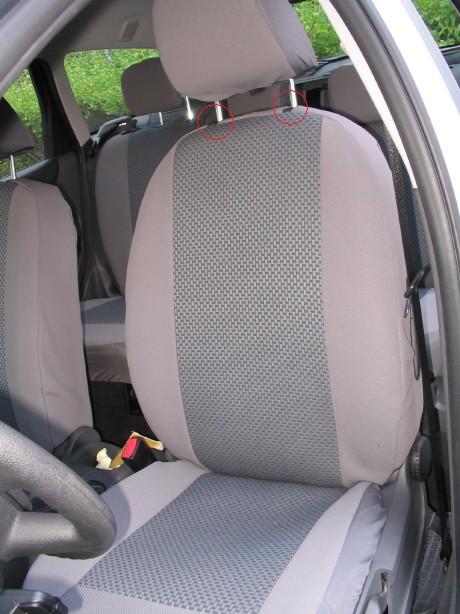

Chlapi, mám dotaz. Konečně jsem schrastil potahy na sedačky s bočním érbegem. Ale nevím jak sundat opěrky hlavy, je na to nějakej fígl nebo je potřeba použít hrubou síli?

Pouzij duvtip - stiskni zapadku u jednoho z otvoru v operadle a pak pouzij silu, ale nikoliv hrubou - operku normalne vytahnes.

Jiri02 píše:Pouzij duvtip - stiskni zapadku u jednoho z otvoru v operadle a pak pouzij silu, ale nikoliv hrubou - operku normalne vytahnes.
Ahojky,
mám podobný problém. Na zadních sedadlech (fokus kombi 2003) dokážu opěrky hlavy sundat. Na předních sedadlech pouze posouvat nahoru a dolu ale nedokážu je i přes použití velké síly vytáhnout ze sedadel. Je možné, že u předních sedadel nelze??

nejdu ti von ani ked zatlačíš tu poistku (dufam že ju tam ff1 má :? )

opěrky jdou je tam z jedne strany takovej caplík a z druhe musíš šroubovačkem zatlačit takovou pojistku.

Pojistku samozřejmě při vytahování zatlačuju, jinak bych nemohl opěrky ani posouvat. Možná zkusim víc síly se šroubovákem.
Z toho co píšete (díky) to vyndat prostě jít musí co? :o)
