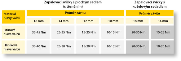

Ano taky bych to tak viděl ,prostě po dotažení kdy klade odpor bych použl 15° otočení na dotáhnutí nebo pokud mám momentový klíč dotahuji na 20Nm.
