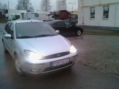

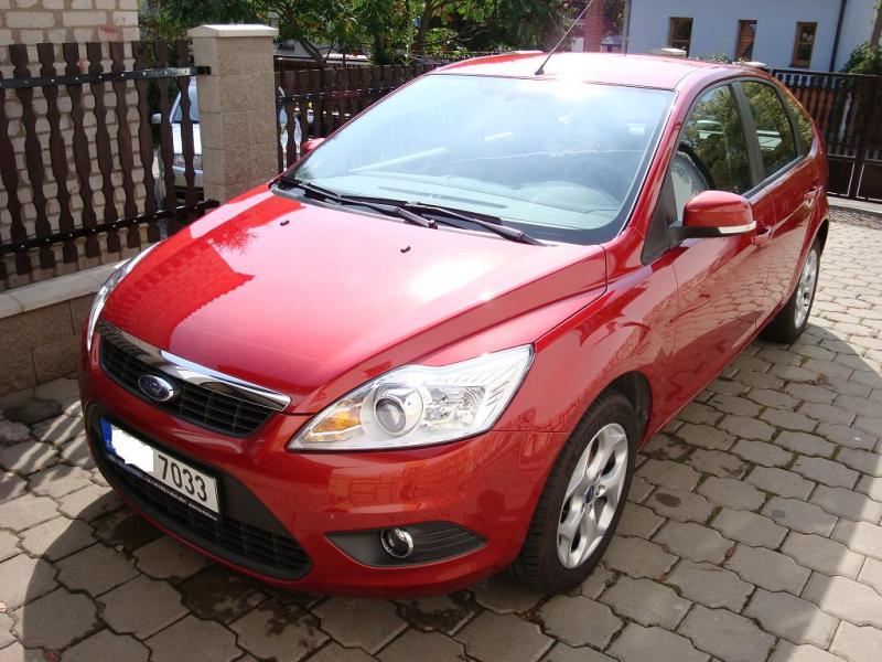

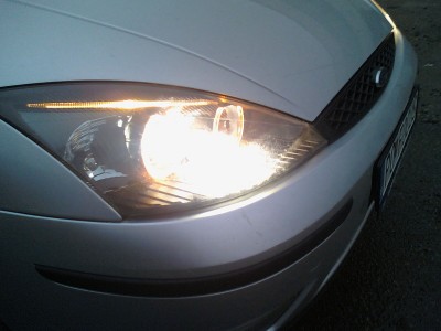

Re: Xenonove predni svetla OFF TOPIC
Viem že sa to asi milion šesť krat riesilo ale nejako neviem najst odkaz ako dorobiť predne ostrekovače na svetla + ako zistim ci mam predpripravu... Prikladam sem svoje foto ako som slubil...
PS: a co sa tyka toho bordoveho focusu... ano ma čočku ale nemusi mať xenony
aj octavie tak lietaju aj audinky som si vsimol... Dokonca aj zopar Superbov
že bordoveho focusu.. ja ti dam bordovy
- _djproces
- Příspěvky: 1437
- Registrován: 18.04.2008 00:05
- Bydliště: POcity :) SK
sorry. RED
