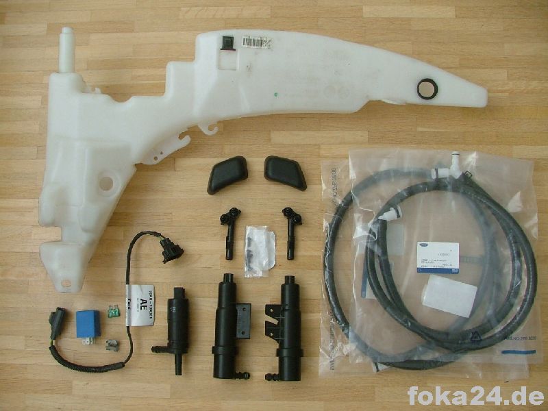

uz to tu je,ale aby si nemusel hladat :idea: toto vetko treba:

už som na pozeral,nechcem sa utešovať,ale ja potrebujem už len toto nie?

nádržku kupovat nemusíš ,tu co tam máš ,jen navrtáš na správném místě a je to . :wink:

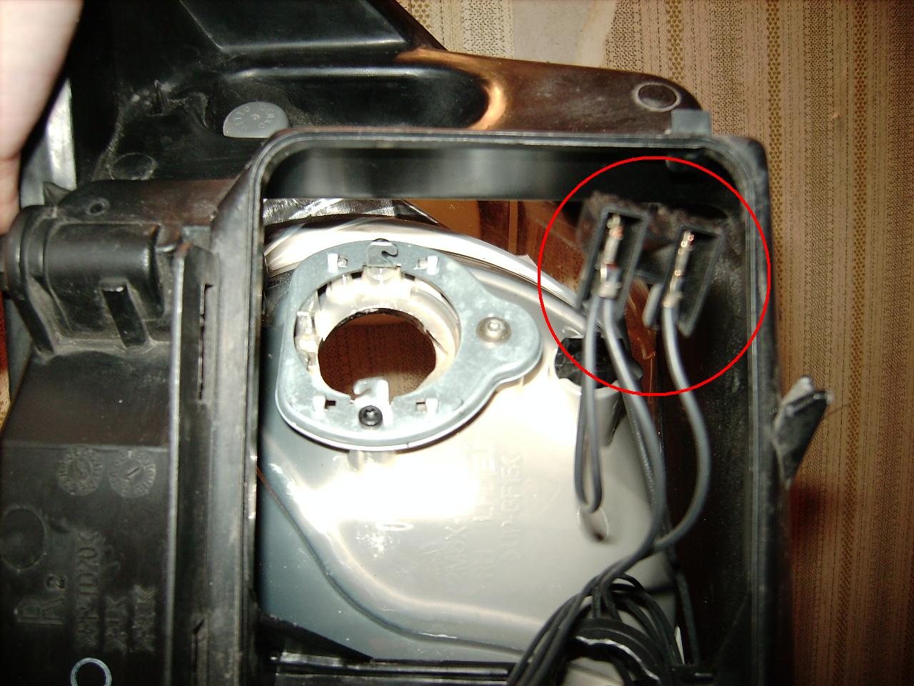

A já se zeptám. Na konektoru pro žárovku H7 jsou do jednoho konektoru 2 drátky a do druhého 1. Který konektor na patici je + pól ??? Ten se 2 drátky nebo s 1 ním ? Dík :wink:

ten s jedním je +, ten co sou dva je - a vede ještě dál, přesně nevím buď parkovačky nebo blikna.

Vede do obrysovek :) Děkujíííííííííííí

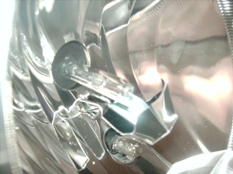

Stínítko se sundávat nemusí, výbojka se jej nedotýká. P.S. Tohle je zkušební světlo, na svojem bych si to neohnul !!! :twisted:
