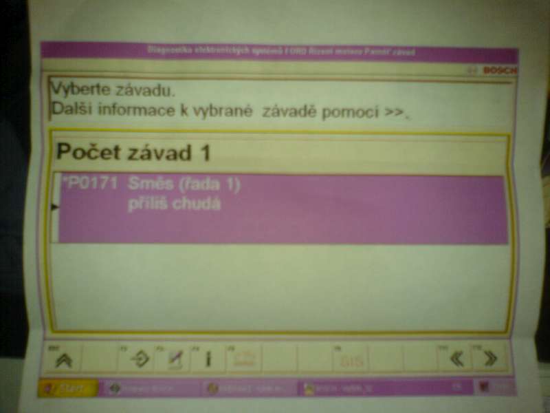

spirt
Příspěvky: 407
Bydliště: Teplice
Re: Tlaková hadička
Příspěvek od spirt » 05.08.2009 22:18
tak mam taky desny cukani a spatne startovani na studeny motor (bez pridani plynu nenastartuje), nejdrive me znamy poslal na diagnostiku, tam mi vyjela chyba motoru, techni se kouknul a ta hadicka byla uplne podelne rozrizla 8) dal mi tam novou od fiesty, domu sem dojel bez problemu, ale vecer to delalo zase (ikdyz to nastartovalo dobre) :cry: jeste se podivam, jestli jsou vsechny hadicky z toho "tecka" v pohode, protoze vymenil jen jeden kus... jinak jak vsude ctu, tak je normalni ze pri tolika km (cca 120 000) odchazi cerpadlo, a to uz bude zasah do penezenky :(
