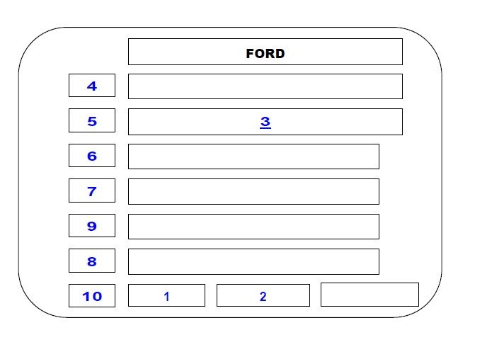

Začíním být zoufalý, nemůžeme s lakýrníkem najít kód barvy, na štítku je R8, VIN je WF0NXXGCDNXC87300 Prošel jsem snad všechny témata a na netu taky snad vše, ale najít nemůžu.

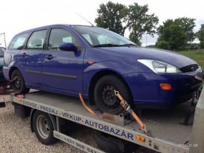

Ahoj pánové. Neřešil a nezjistil někdo z Vás náhodou tuhle barvu viz příloha? Zakytoval jsem díry a potřeboval bych sprej, ať to stříknu. Díky moc.

Nejnovější poznatky: Na štítku je v barvě L1. Ale na tom rozdělení je jenom L (modrá capri). Znamená ta 1 focuse 1.generace a nebo je to nějaká specifikace pod-odstínu? :)

prevzato z fordownersclub.com:
Capri blue (l-)
The letter in brackets is the paint code. The (-) will be a number (year of car) and can be found on your car’s VIN plate.
Takze mas pravdu v podstate :)

Díky za odpověď. Tenhle odstín je myslím celkem obyčejnej. Tak asi koupím normální sprej modrej capri a nebudu to hrotit :-) Přesný to stejně asi nebude.

Podle VIN je to Aquamarine Frost, ta by měla mít kód J. A podle roku výroby by to mohlo být J9. Ověř si to na výrobním štítku na pozici 8.
