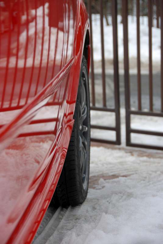

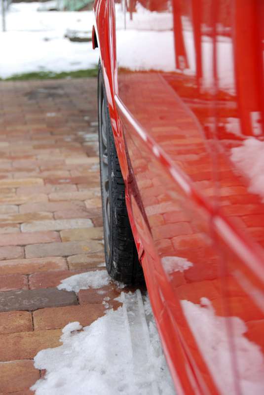

Ja mam ET 40 a lehce by to sneslo i ET 35. Zadni kola jsou porad jeste tak 1cm zapadle...

To vaazne? 8O Mne to akosi vychadzalo ze pri 8" disku je ET40 hlavne vpredu uz vazne na hrane. Sice misoo ma vzadu 3cm podlozky s ET52.5, len neviem aky ma disk, ci 6.5 alebo 7. Potom to asi sedi...

rozdiel na vytrcani pri diskoch 7 a 6.5'' je len 0,64 cm ;)

hm.. ked tak nad tym dumam tak je to presne rozdiel medzi ET 40 a 35.. ET35 s 6.5'' diskom je to iste ako ET40 s 7'' diskom +/- 1.4mm..

jj, preto sa mi nezda ze by to este znieslo ET35 pri 8". Tak ale Marťas vidi, tak vie viac ako my

Sice to neni Old Spice.....ale tady mate dukaz misto slibu :mrgreen:
225/40 pneu, ET40

Hmm, no minimalne predok mi pride uz akurvat, zadok mozno by este nieco zniesol, ale uz by asi bordel na kasnu odlietaval dost...

myslím, že je to tak akorát 8)
