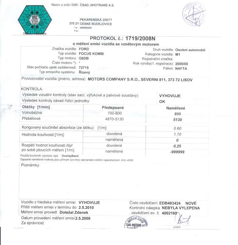

Re: Filtr pevných částic u 1,6 80kw TDCi
No já mám na Emisích tohle:
FoFo II Combi Ghia 1,6 TDCi 80kW Dark Grey 05/2005
Radegaste - diky
mas tam presne to co aj ja - udaje z TP 0,600, limit pre EK zvyseny o 0,5 cize 1,1, namerane 0,0...fajn....akurat stale netusim ako vzniklo 1,77 na protokole mixsaka - podla mna je to z uplne ineho motoru alebo je cely ten protokol vyrobeny ... ak toto mal byt dokaz ze vykuchany DPF splni EK, tak aspon pre mna to nie je, vyzera uplne nedoveryhodne...aj ked si myslim ze vykuchany motor v normalnom stave nemoze mat na EK problemy pri tom co tam teraz meraju... ale dokedy ? dovtedy kym nezacnu merat castice, potom nema sancu...
chlapi posielajte svoje limity z EK - snad sa to viac vyjasni, dakujem vsetkym ochotnym
Taky mi ten jeho papír z Emisí přijde jako z jiného motoru. Hlavně když tam není psaný ani typ toho motoru
. A emisní systém tam má NKAT ( nevím přesně jak se to značí u vás na Slovensku), ale já bych to bral jako neřízený katalyzátor, což by pak náš motor určitě nebyl.
Ale to je můj dohad. Tak mě opravte jestli je můj dohad špatný.
