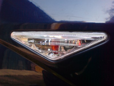

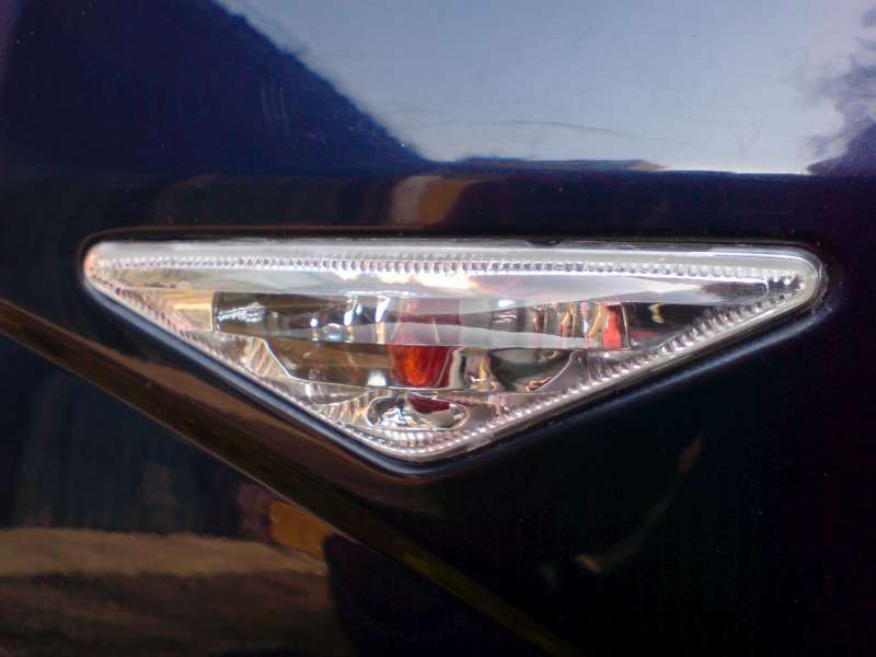

Tak už jsem namontoval čiré blinkry ,zasílám zde foto :D Co se týče výměny šlo to na ho........ven i zpět.

Nedáváte raději přednost bočník s ledkami? Mimochodem jak jsi je montoval a demontoval ty oranžové, někde jsem četl že to jde kreditkou, ale chci se ještě jednou raději zeptat.

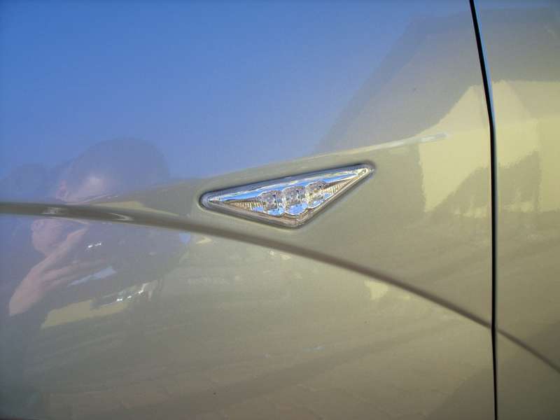

já dal přednost bočním LED, akorát montáž musela být drát na drát, ale pro mě to nebyl problém :wink:

mas to fakt moc pekne,,,,,ledka je ledka......... 8) 8)

Kota : koupil jsem je tady http://www.svitime.cz/?p=-Bocni-blinkry ... ktu&id=153
Nemlží se jsou zalité nějakou hmotou a vedou z nich jen dva dráty. Jinak mají na skle homologační číslo a před 20min. jsem prošel i silniční kontrolou akorát se na ně podíval a nic neřekl :)

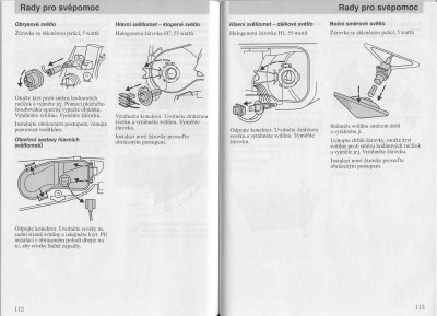

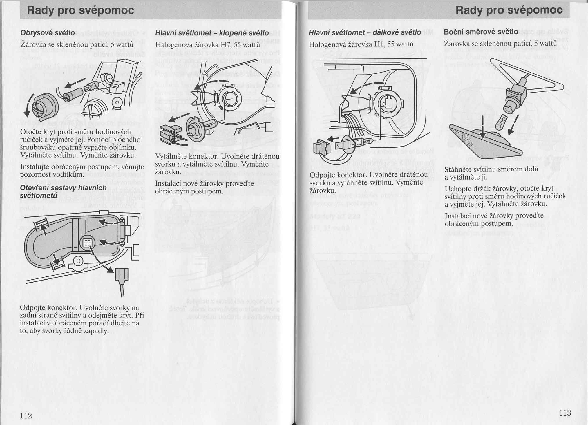

Pokud je to jako u Mondea tak tady je návod...

Boční blinkry jsou stejné pro FoFo i pro FoMo montáž a demontáž :wink:

Stejný sou, ale ta výměna je vážně na po...... Jen sem to letmo zkusil a pak si řekl no a co, aspoň se podívám na stav podběhů, hodil to na hever a šel na to zevnitř. Časově to trvalo zhruba tak dlouho co bych s tím zápasil podle návodu (kdo ví s jakým výsledkem) a aspoň sem se podíval za podběh, co tam je za poklady a vypucoval ho.
