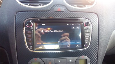

Ahoj,
jak si z vás pár přálo, udělám sem popis Android rádia do Fordů s tím že budu podle oblíbenosti dále rozšiřovat a popisovat možné úpravy a vylepšení jak pomocí aplikací tak i otevřením ROOT práv a nahráváním jiných kernelů a ROM.
Obecně:
Rádio které mám já je pro Ford Focus II před i poFL verzi. Stejně tak pro všechny verze Mondea MK4. Další modely jako Fiesta, Kuga, Galaxy aj. mají svoje verze rádií, která jsou po technické stránce stejná, ale odlišují se zástavbou a někdy i velikostí displeje a tlačítek. Takže technické úpravy na těchto rádiích by měli probíhat stejným způsobem.
*Ad. (Stejně to funguje i u ostatních výrobců aut a pokud nemáte Forda neznamená to žádný velký rozdíl a softwarový popis je stejný).
Hardware:
Vzhledově naleznete spoustu druhů rádií a v případě Focusu jsou hranaté a oblé verze. Pokud se podíváte na internet uvidíte spoustu prodejců, kteří mají různá rádia pod svými značkami, ale jsou to jen přeprodejci a vnitřnosti se odlišují jen softwarem viz níže.
Ohledně výběru na internetu je důležité si rozmysle co vše k rádiu potřebujete. Máte možnost jak externího mikrofonu (doporučuji!), 3G modulu, přední a zpětné kamery, externích obrazovek, výstupu na subwoofer, TV tuneru etc. Veškeré tyto prvky jsou dokoupitelné od prodejce a i zvlášť. Připojit k rádiu se dá skrze 4 USB porty a několik Cinch kabelů. Přední USB port na rádiu je jako nabíječka\servisní USB port. Poté dva USB kabely jsem si vytáhnul do schránky spolujezdce a tam se připojí klidně flash paměť a 3G modul a poslední mikroUSB kabel jsem si dal do tunelu pro další možnosti rozšíření. Ještě je zde kabel pro iPhone, který jsem ihned zahodil .
Dále se u většiny aut dodává CANbus krabička díky které se připojíte rovnou na FAKRU v autě a neřešíte jakékoliv převodníky. Po připojení poté funguje naplno rádio, reproduktory, ovládání pod volantem, detekce zpátečky aj.
Poté je tu výkonnostní výbava. Zde je rozsah rádií od 1GHz CPU s 512MB RAM po Quadcore 1,6GHz sestavy s 2GB RAM. Osobně jsem zvolil střední variantu 1,6 dualcore s 1GB RAM. Tato sestava je plynulá, dokáže provádět plynulý multitasking a rychle startuje. Setkal jsem se i s několika slabšími rádii a úroveň komfortu byla znatelně horší.
Ohledně kvality reprodukce je ještě velký otazník. Přecházel jsem z 1.gen SONY rádia s 8 reproduktory a kvalita se mi zdá o trochu horší. I váha rádia je menší než SONY. Avšak díky ekvalizéru a jiným kernelům se dá upravit reprodukce tak, aby si každý našel to svoje a úrovní dohnal i SONY.
Příjem FM se mi zdá obecně o trochu horší. Zde nevím jestli originální rádia mají vlastní zesilovač, ale příjem je omezený. Já to tolik neřeším, protože po nákupu tohoto rádia už stanice ani neladím
Pokud bych měl zmínit zpracování, tak řeknu jen, že je to lepší Čína, plasty a materiály horší kvalita, ale těch tam naštěstí moc není a vnitřnosti to má jako kterýkoliv váš telefon
Ujel jsem teď v Itálii s rádiem 2800Km a žádné problémy s funkcí, přehříváním a reprodukcí jsem nezaznamenal. Navigace navigovala perfektně k mé spokojenosti
Software:
Zde je ta krása Android rádia: možnosti úprav!!
Doporučuji nakoupit rádia s Android 4.4 KitKat a vyšší a nejlépe rozlišením 800x480 a lépe jako já 1024x600. Veškeré verze s nižším systémem zaostávají výkonem.
Ovládání rádia je stejné jako Android telefonu a instalujete si aplikace jaké chcete, upravujete vzhled widgety aj. Novější rádia mají podporu Bluetooth pro více zařízení a můžete mít OBD zapojené a synchronizované a stále využívat i BT handsfree (moje verze splňuje).
Je zde i spousta různých úprav pro reprodukci, navigaci a vzhled až budete překvapení co všechno tam jde a jak bez toho teď můžete fungovat
Úpravy/ROOT/MCU:
Každé rádio se skládá ze zaváděcího Kernelu a následně ROM kde se skrývá systém. Pomocí úpravy bootloaderu, ROM a kernelu můžete docílit lepšího zvuku, rychlosti, vzhledu systému. osobně budu používat tyto úpravy pro nahrání lepšího a novějšího systému, kernelu s vylepšeným audiokodekem a úpravou aplikace na přehrávání hudby s rozšířeným nastavením.
Úprava rádia se skládá z hlavních svou souborů MCU a ROM (stažitelné z odkazu níže jako mcu.img a update.img) Při výběru z těchto složek je potřeba vybrat tu správnou pro vaše rádio. MCU musí být přesná na typ jádra zjistitelného v systému. Většinou je vypsáno jako KDE, KYD,KGD aj. a následně update.img u kterého záleží na rozlišení a čipu (RK3066 a 3188) verze android a verze pro MCU zde nejsou důležité a jsou zaměnitelné.
ROOT systému jde nejjednodušeji udělat tak, že si rovnou stáhneme preROOT ROM a nic neřešíme.
Samotný aktualizační postup je jednoduchý a prostě na GPS kartu dáme soubory mcu.img a update.img. Nemusíme obě zároveň, jen to co chceme updatovat a resetujeme rádio. Pokud rádio samo nepozná, že má připraveny aktualizační položky, tak otevřeme recovery a uděláme to z něj. Do recovery se většinou dostaneme společným zmáčknutím Reset tlačítka a zapínacího tlačítka po dobu 5s při startu rádia. Poté již máme systém aktualizován a můžeme se pustit do úprav.
Jako první jsem použil Viper4Android úpravy díky které jsem docílil lepší reprodukce jak s předchozím SONY rádiem! Takže ANO toto rádio hraje lépe jak SONY . Další možnosti co tyto úpravy poskytují jsou zlepšené možnosti individualzace prostředí, tlačítek atd.
Pokud rádio budete mít tak sem napište případně napište SZ a vše zkusíme vyřešit
Odkaz na postup z xda: http://forum.xda-developers.com/showthr ... ?t=2660662
Nákup:
Osobně jsem nakupoval z německého Ebay.de kde se vyhnete platbě DPH a clu a ještě vám to zašlou DPD s trackováním do tří dnů Dále je jednodušší reklamace zboží a obecně lepší pocit z obchodu.
Nákupem z Číny ušetříte na ceně, ale zase vše proplatíte na daních a clu takže pokud se nenajde opravdu výhodná nabídka tak bych se nákupu tam vyvaroval.
Nejlépe uděláte když nákup proberete v tomto tématu a vyřešíme to tu společně
zde odkaz na mé rádio: http://www.ebay.de/itm/HD-1024x600-Andr ... 33a0e9f3da
Nevýhody:
Nelze zapnout bez klíčku zapalování v poloze 2 a následně aspoň se přepnutím do první polohy klíčku. Dále nelze upravovat mapa ovládání pod volantem pro vlastní funkce, ale jen podle zadaného makra a nakonec krádeže.
První dva problémy se dají vyřešit přímým spojením drátů a vynecháním CANbus dekoderu a krádeže jsem vyřešil pojistkou, dvojitým zamykáním s alarmem a krytkou z karbonové folie pro nejhorší možnost
Tady máte pár ukázek vzhledu rádia. Osobně samozřejmě doporučuji nákup, protože vzhledově i komfortem si určitě polepšíte
Video: https://youtu.be/QFpzBehfR5Q

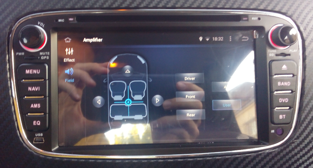

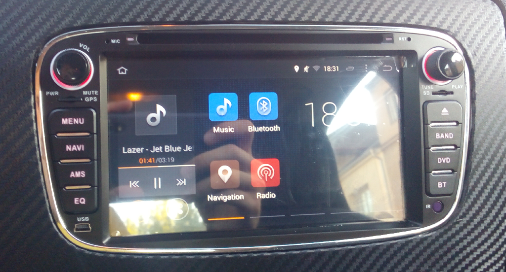

Tak jsem se dnes pustil o úpravy rádia a nahrál jsem nový software, kernel a upravil audio tak, že předchozí SONY je proti němu nic Návod a popis jsem doplnil do recenze v odstavci s úpravami.
