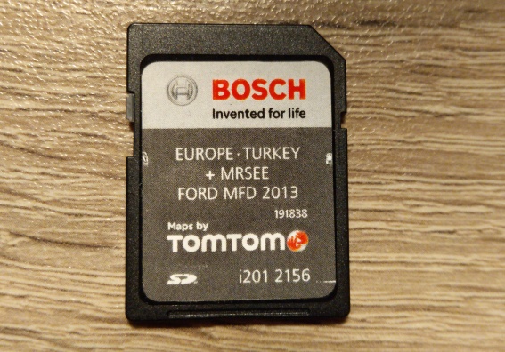

Ahoj všem, říkal jsem si že bych už asi potřeboval nové mapy...čím se řídit ? Stačí MFD 2019 EUROPE ?
Děkuji za info.
SD
SD
Ondřej32
Příspěvky: 77
Registrován: 07.02.2019 18:56
Bydliště: Pardubice
Re: Originální navigace MFD
Příspěvek od Ondřej32 » 24.01.2020 21:33
Zkusím si odpovědět sám, co tyhle ? Přijde mi to šíleně levné...Díky za názor.
