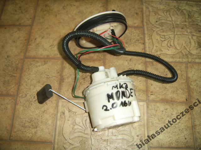

Pokud bych na to šel logicky-ve kterém místě přesně je čerpadlo (od kterého místa to je už pod tlakem-nad nádrži ,nebo v ní na dně,nebo někde mezi)???
- Příspěvky: 4915
- Bydliště: Zlín
Re: DuraTec HE 2.0i ztráta výkonu nad 3000ot..
Plnou, nebo nádrží v půlce to nebude a nemá to vliv. Samotný mechanismus čerpadla je v nádrži stále ve stejné poloze a je mu jedno , jesti je nad ním hladina benzínu 5 cm nebo 30 cm . Je to tak zvané ponorné čerpadlo. Kdyby čepadlo bylo nahoře nádrže a vždy muselo nasát nějaký sloupec benzínu , tak to by hladina v nádrži měla vliv na kvalitu dodávky do motoru. Jestli jsou bublinky na liště a benzín nikde neteče, je výtlak z čerpadla OK, něco bude na vracečce. Nepamatuji, jestli jde vracečka přímo na čerpadlo , ale myslým si že jo . Vracečka je přímo napojená k ústí nasávání čerpadla v nádrži, to znamená že ti na 10000% chytá čerpadlo falešný vzduch přes vracečku. Než ti garážmistři začnou vrtat do auta, nechť nejprve začnou těsností vracečky, tam to na milión % nasává falešný vzduch a přitom palivo neuniká a čerpadlo tlačí vzduch s benzínem. Bingo

Ten přivod vracečky je skutečně přímo na čerpadlo.
- Příspěvky: 4915
- Bydliště: Zlín
Ono je přívod na motor a vracečka dá se řící, uzavřená smyčka, kde stále benzín koluje v okruhu a jen z nádrže do něj přisává množství benzínu spotřebovaný motorem. To pak vzniká tlak v přívodu a podtlak ve vracečce, protože čerpadlo saje benzín nejprve z vracečky a pak doplní z nádrže, tím pádem jakákoliv netěsnost , prasklina ve vracečce neudělá kapání benzínu ale přisává vzduch.

@ballu: s prvni vetou souhlasim, se zbytkem musim bohuzel nesouhlasit, ve vracecce je nejenom ze stejny tlak jako v trubce co vede k motoru, ale na te vracecce je dokonce pretlakovy ventil diky nemuz se udrzuje v palivovem vedeni stejny tlak...ani vyssi, ani nizsi, ale ten spravny. Logicky tam podtlak byt nemuze, to by to kolovalo dost tezko a vysavalo by to z nadrze vzduch do palivoveho vedeni.
To s tim kolovanim je na tvych milion procent spravne, proto jsem psal, ze ten bilej plastovej kos se jednoduse rychle vycerpe, kdyz ten benzin nechas tect do sklenice. Nasavani z nadrze do kose nejde tak rychle. Resp. rychle jde jen kdyz je pul nadrze a vic, protoze to do kose natece shora. Kdyz to musi nasat spodkem, tak to jde pomalu.
@jenikl: jezdit s plnou nadrzi neni reseni, ale podstatne to usnadni diagnozu. A myslim skutecne alespon polovicni, lepe plnou. Pak dej vedet co to dela. Ale jelikoz jsi psal i neco o vymene cerpadla, tak predpokladam, ze sita byly cisty a bordel z nadrze byl odstranen. Ale tak uvidime. Sam jsem cerpadlo pomerne intenzivne resil, tak jem zvedavy na tvuj vysledek. Ty sitka se fakt rychle zanaseji, kdyz se tankuje necisty benzin a co cert nechtel, bordel se hromadi presne pod cerpadlem kde je sejto a protoze je to tam jeste dost natesno, tak to nejde ani poradne vyplachnout nejakym vrtenim. Mysi se regulerne vyndat cerpadlo, poradne vycistit OBE sitka a odsat svinstvo z nadrze. A hlavne uz tam zadne dalsi nedodavat
Kdyz by nekdo chtel, najdu fotky cerpadla a mozna i popis funkce.
