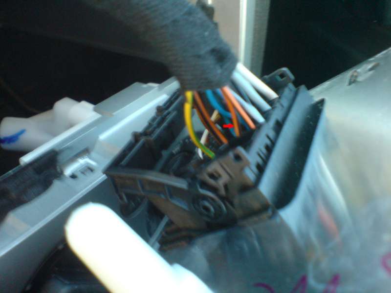

Ahoj,
sehnal jsem Sony rádio z Mondea 2009 do svého Focuse. Vše je v pořádku, ale také mi vadí slabé podsvícení. Rozhodl jsem se tedy udělat úpravu podle Yeshterrova návodu.
Hned jsem ale narazil na problém. Dle návodu se má přerušit kontakt oranžového kabelu. Můj focus má ale konektor se 3 oranžovými kabely
Zkusil jsem je tedy přerušit popořadě (tím že jsem piny přelepil tenkou izolepou, tak aby nedošlo ke kontaktu a nemusel jsem přitom přerušit kabel). 3 oranžové kabely jsou v řadě nad sebou. U prostředního mi to zafungovalo. Jenže..
Po pár dnech ježdění jsem zjistil, že mi nesvítí podsvícení tlačítek. Display tedy svítí stále na max (to jsem chtěl), tlačítka ale nesvítí vůbec.. přikládám foto (lepší jsem nevygooglil) U Mondea tlačítka svítí? Neporadí někdo co udělat pro to, aby svítila tlačítka a zároveň display maximálním podsvícením? Díky
