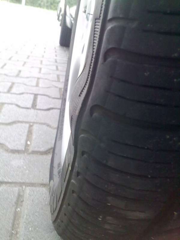

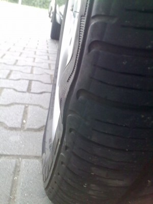

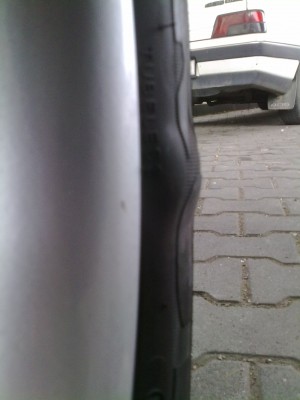

zdravim,
nechcem zakladat nove vlakno, tak to hodim sem.
Dnes som pozrel na pneu a skoro ma je***. Na boku mam obrovsky kopec.
Myslite, ze sa to bude dat opravit? alebo je to rovno na vyhodenie?
Aj ked osobne si myslim, ze to budu asi pretrhane kovove vystuze, takze pravdepodobne vyhodit pytam sa len preto, aby ma nahodou nechceli v pneuservise osklbat.
A za druhe. Myslite, ze s tym mozem prejst cca 50km? alebo to mam radsej nechat?
diky moc za rady
diky moc za rady

Tak tohle se mi stalo, kdyz se mi zabodl dlouhej sroub sikmo do kola a rozparal zevnitr gumu cca 5cm delky. Mel jsem to ale trochu vic z boku na pneu. Nas gumar zalepil diru od sroubu, ale tohle nebylo videt. Az kdyz to nafoukl. Guma stara 2 mesice sla do kytek, prej se to neda dost dobre zpravit, zevnitr to bylo az na draty. Opatrnou jizdou 50km ujedes, ale hodil bych ji na zadek (pokud je to predni guma)

diky za radu. Rozdiel je akurat v tom, ze ja tam nemam nic pichnute.. len sa to zrazu vydulo..
dost mozne, ze uz na tom jazdim tyzden, pretoze minulu sobotu som sa v ceskom sternberku vyhybal jednemu rozbehnutemu idiotovi na uzkej ceste a prave tym kolom som trochu nabehol na obrubnik..
Samozrejme som zastavil a bol som to pozriet.. ale vyzeralo to ok.. nebola to ani az taka velka rana.. isiel som pomaly.

No me jeste rikal, ze se taky muze stat, ze se odtrhnou od sebe 2 vrstvy gumoveho plaste a mezi nima se udela takovahle bublina. Draty nemusi byt vubec poskozene. Potom bublina sama zaleze, anebo tomu pomuzes propichnutim a uvidis, jestli se vtahne zpatky. Pak muzes vesele jezdit dal. Ale to nebyl bohuzel muj pripad. A abych pravdu rekl, tak do toho propichavani bych se sam asi nepoustel, aby mi guma nebouchla do ksichtu. A pri vypusteny to zase neodhadnes

hmm.. je pravda, ze to je makke a da sa to stlacit.. necitim tam ziadne draty.. takze sanca tu je. To by bolo super
No nic.. uvidime zajtra. zbehnem niekde do pneuservisu a uvidime. Diky moc za alternativu, ktora by to mohla byt

hmm.. takze je to na odpis
Teraz aby som zhanal 2 gumy 205/50 r 16

Tak to je spatenka. Byly teda v haji i draty jo?

asi jo.. obehol som 3 servisy, vsade mi povedali to iste... tak to snad bude pravda

Mno tak to zkus propichnout, ted uz tim nic nezkazis. Kdyztak ji vyhodis

hmm.. toho sa celkom bojim
Ale nasiel som si dunlopky 5-6mm vzorek za 350 kus.. tak tam letim snad to ta guma vydrzi este 40 km

tak vyriesene.. dve gumy za 700 + prezutie za 300.. takze litrik.. to sa este da
