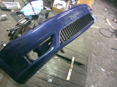

myslím, že by to šlo pěkně do focusu MKII jak je tam taková ta hrana nad mlhovkou do ní by to mohlo pěkně pásnout.
Já to plánuju do tohohle co mám zatím v garáži :idea:

Trefíš se do předepsaných rozměrů? Pěkně si mě naočkoval :wink:

myslím, že v pohodě :-)

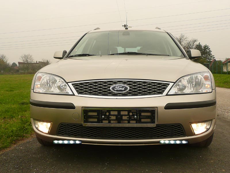

Jo jo vypadá to fakt dost dobře,ale taky tomu odpovídá ta cena... :idea: :? jinak je jasný že na mondeo to chce něco většího,pač ja to o dost robustnější auto než focus :idea:
Ford Mondeo ST220

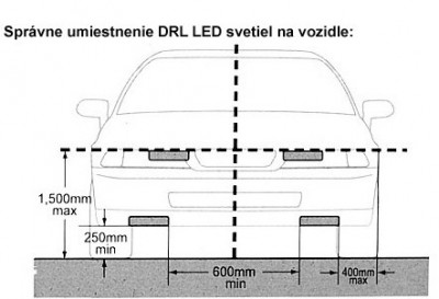

U toho mého mě taky napadlo jedno místečko...Pod nárazníkem jsou jen takový slabý vylisovaný přepážky,tak je vždy vyfiknout přesně na rozměr světla a dát je tam....
Je to jen náznak.S grafikou nejsem kamarád :-)

Kota: dal bych je spis do te mrizky na horizontalni uroven mlhovek :idea:

Ale to bych jí musel fikat a na ní by to bylo určitě víc viditelný.Podle mého obrázku to vypadá asi blbě,ale ve skutečnosti.Já na to mrknu pořádně,případně to blejsknu....Jen nevím jak je to s těma 250mm nad vozovkou...
Jo....a pokud bych je dával do mřížky,tak bych musel taky koupit ty klopený,páč by jinak koukali ven z mřížky.

pod nárazník ,bych je nedával, určitě nesplníš na výšku 250mm ,ta mřížka bude nejideálnější :wink: :wink:
