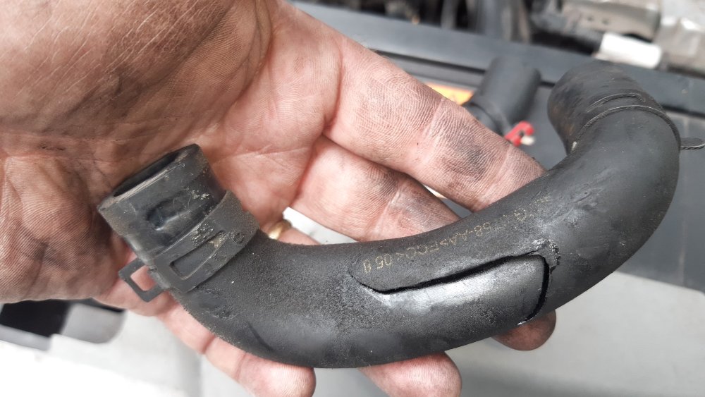

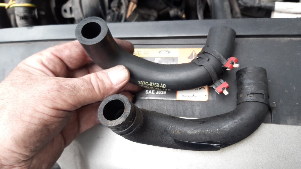

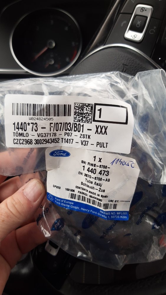

Sice na toto forum dlouho nikdo nepsal, ale aspoň to oživím.... Tak jak stále udržuji při životě svého staříka 2005, coby druhé auto hlavně kvůli LPG, dostal jsem se taky do problému s volnoběhem... jak popisovali mnozí, při vyšlápnutí spojky vyletěly otáčky nahoru ke 3000 a klesly až po záběru motoru nebo po zastavení. Takže po pročtení vlákna jsem šel po hadici odvětrání klikovny....nahmatal a jó... díra! Yeshterre Díky!!!
Pro pobavení, 20cm hadice za 1.500,-
Nemám 2,0l ale 1,8l 92kW a nevím, jestli je to v motorovém prostoru trochu jinak uspořádáno (hadice je ale stejná jako pro dvoulitr). V každém případě zespod jsem se k tomu vůbec nedostal...jen shora... vyndal baterku, škrtící klapu, hadici chlazení a pár dalších věcí, uvolnění kabelového svazku nad sáním.... a pak jsem se trápil s dlouhými kleštěmi, peánem, drátem pro navedení hadice atd... Drbačka hrozná, už jsem to chtěl vzdát.... čas mám daleko horší než jste psali před 10 lety... , ale dal jsem to, asi za 3h .... no nic, však kůže na rukou se zahojí!
Nevím, zda můj příspěvek k něčemu někomu bude, těch aut už samozřejmě ubývá... Ale pokud se Yeshterr na to podívá, možná ho potěší, že pomohl po tolika letech!
Tolik práce a přitom taková blbost, žejo!
