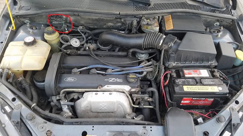

Příspěvek od petulak » 11.09.2021 11:31
okoukni ještě tento selenoid výparů, / odpojit / ale spíš si myslím, že by dělal podtlak. 8O
