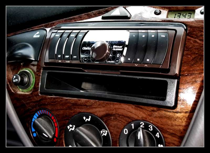

Clarion FB289RBT
Já vím, že už jsem to tu dávál, ale tentokrát je to z pozice majitele nového neoriginálního autorádia, protože jsem si ho konečně pořídíl za krásnou cenu a i když se mi ještě válí na stole v kanclu, co nevidět bude zapojen.
Zpárování s MDA E-Ten G5000+ proběhlo úspěšně a hned poté jsem vyzkoušel streaming mp3 (A2DP) a hlasové navigace iGO současně. FUNGUJE !....a bylo rozhodnuto+rámeček a Ford redukce za pěkných 3.600,- :wink:

EDIT1: Po krátké době jsem ještě neproniknul do všeho. ale už ho můžu trochu popsat.
Vzhled:Není napasované do středového panelu, ale vyčnívá. Není černé, ale černo hnědě, což při Ghia polepu nevadí. Ovládání jednoduché, tlačítka vice úrovňová s potvrzováním stlačením velkého točítka uprostřed.
Funkce: TUNER>SD>BT AUDIO>AUX
Vyhledávání stanic: AUTOMATICKY VŠECHNY, NEBO JEN NEJSILNĚJŠÍ SIGNÁL, MANUÁLNĚ. Priota dopravního hlášení z kterékoliv stanice v jakémkoli režimu s vlastní úrovní hlasitosti (dá se vypnout)
Zobrazení stanic: FREKVENCE>ID STANICE>RADIO TEXT
Ukládání stanic: FM1,FM2,FM3 V KAŽDÉ 6 POZIC
Zobrazení SD mp3: NÁZEV SKLADBY>BLOK>TITUL>NÁZEV ALBA>JMÉNO UMĚLCE
Uložení mp3 do složek v 8 úrovních, ve složce max. 255 skladeb.
Funkce BT: Automatické spárování po zapnutí rádia současně s mobily Nokia a E-Ten s OS WM5 jen po doplnění SW BlueMusic
Ovládáni PDA (audio streaming): posun skladeb vpřed a na začátek hrané, posun ve složkách, opakování jedné skladby, skladeb ve složce, náhodný výběr složky i náhodná skladba z SD karty pomocí tlačítek na rádiu.Kvalita zvuku přes BT velmi dobrá.
Ovládání telefonu: Manuální uložení 6 čísel do paměti rádia, hlasové vytáčení všech čísel z PDA tlačítkem na rádiu. Při volání z mobilu(PDA) automatické zapnutí HF. Má zpětné volání. Zvuk při volání je v autě čistý a srozumitelný s vlastní úrovni nastavení hlasitosti. U volaného s mírnou ozvěnou. Rádio má zabudovaný i extérní mikrofon pro lepší kvalitu hovoru.
Funkce zvuku: žádný equalizer jen basy, výšky a oživení funkci "LOUDNESS", přesto je zvuk subjektivně velmi kvalitní. Max hlasitost jsem nezkoušel, protože orig.ford repráky to neunesou.
Funkce zobrazení: display dvouřádkový, lze nastavit kontrast, intenzita podsvětlení, barvy jsou přednastavené - SCAN(měňavka)>BLUE>SURF BLUE>WHITE>AQUA>GREEN>LIME>ORANGE>RED>PINK>PALE PINK>VIOLET>PURPLE, nebo manuálně úpravou RGB zvolit jednu ze 760 barev.
Co mně těší:
- HF s externím mikrofonem
- hlasové ovládání telefonu
- audio streaming přes BT i s hlasovou navigací iGO
- kvalitní přenos zvuku z SD karty
- velmi pěkné basy a čistý FM tuner
- futuristický a originální vzhled
- možnost nastavení intenzity a barvy podsvícení
Co mně trápí:
- automatocké spárování s PDA (vyřešeno upgradem BT v PDA)
- tel.číslum v paměti nelze přiřadit jména.
- pokud se rádio nevypne ručně, ale otočením klíčku do polohy 0, po opětovném otočení do polohy 1 se samo zapne a spáruje s mobily. Po nastartování motoru ovšem provede restart (s tím asi nic nenadělám).
- po rozsvícení světel kolísá intenzita podsvětlení displeje rádia. Chyba asi nebude v rádiu a údajně stačí odstříhnout od rádia oranžový drát ILLUMINATION).

Zatím jsem z Clarionu nadšený....vzhledem, zvukem, funkcemi přez BT....musím chvíli vychladnout a postupně začnu sbírat podklady pro recenzi. :wink:

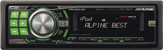

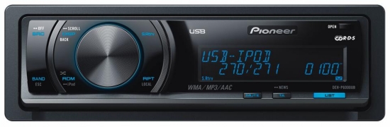

Dneska jsem zavrhnul pioneera 4000 a 5000, jsem je poprvé viděl ve skutečnosti, na fotkách vypadaj pěkně, ale ve skutečnosti se mě už tak moc nelíbí, takže můj současný výběr se zůžil na Pioneer DEH-P6000UB nebo Alpine CDE-9880R a teď babo raď :)

pokud mas ipod a jsi audiofil( vymenis repro, koupis subwoofer a budes se bavit audiem v aute, vymenou komponent 2xrok, merici mikrofon atd.) ber ///Alpinku.......
v jakemkoliv opacnem pripade objednej Pio :mrgreen:
muj nazor.......
(tohle Alpine je low-lowend, Pio low-highend da se rict)
