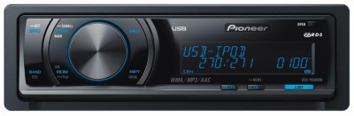

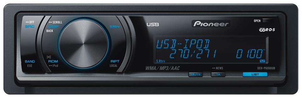

tak mala recenze na radio Pioneer DEH-6000UB
Klady
  • vynikajici vykon, skvely zvukovy projev, spousta moznosti nastaveni zvuku
  • dobre citelny displej
  • USB vyvedene dozadu
  • jasne a jednoduche ovladani (bohuzel toto, co ma byt samozrejmosti, uz musim explicitne uvadet, protoze u jinych radii to samozrejmost neni :| )
  • rychlost cteni z USB flash disku. Mel jsem moznost porovnat stejnou flashku na Blaupunktu i Kenwoodu, ale Pioneer jasne vyhrava. A ne o trosku, ale o obrovsky skok :idea:
Zapory
  • Pouze 2-radkovy displej. Je to sice lepsi nez jednoradkovy, na browsovani adresarema dostacuje, ale pri prehravani hudby bych ocenil vice informaci na displeji. Je to prepinatelne, co se tam bude zobrazovat, ale nejde naraz zapnout cas skladby, nazev interpreta, nazev alba. Bud cas skladby a poradi v adresari, nebo textove informace o interpretovi.
    Edit: jde zapnout delku skladby + nazev interpreta + nazev skladby, ale pouze, pokud to je v ID3 tagu prehravane mptrojky.
  • Ovladaci joystick. Je velky, takze prace s nim neni tak nesikovna jako na Kenwoodu, ale pokud chcete za jizdy joystick zmacknout, vetsinou se mi povede s nim spise pohnout na stranu... Asi to bude neduh vsech joysticku.
  • Slabsi FM tuner. Opet prijem radia je trosku horsi oproti originalu 6000CD, ale dostacuje. Rozhodne lepsi jak Blaupunkt Hamburg MP57 :mrgreen:
  • Nemoznost regulace podsviceni displeje. Displej ma pouze moznost reagovat na rozsvicena svetla mirnym zeslabnutim, ale stale to neni ono. Ocenil bych, kdyby byla moznost nastavit jas displeje napr. 0-10. Sice modra barva neni tak agresivni jako treba bila (pri jizde za tmy), ale i tak bych uvital jeste mensi intenzitu podsviceni.
  • Radio nehraje bez klicu v zapalovani. Neposuzuji to z technickeho hlediska, pouze z uzivatelskeho a tedy rikam, ze origo 6000CD hralo i bez klicu v zapalovani, tohle nehraje. Kdyz delam neco na aute, rad si u toho poslechnu hudbu, ale nechci se trepat, jestli se mi auto samo nezamkne, kdyz na chvili zavru dvere.
  • Chybi moznost pozastavit skladbu. To me taky chybi, kdyz prehravam hudbu, jedina moznost je dat "MUTE", ale skladba hraje na pozadi dale. Napr. na dlouhych cestach posloucham Cimrmany a trosku me stve, kdyz potrebuju na chvili ticho, ze nemohu prehravani pausnout, ale pouze ztisit. Pak mi uniknou gegy a ze jich tam je :mrgreen:
Celkove hodnoceni:
Za cenu do 5.000 Kc spickove radio, ktere je urceno predevsim na poslech z USB, AUX ci CD. Soucasne s vymenou radio za Pioneer DEH-6000UB je potreba casem vymenit origo repraky za nektere kvalitnejsi, protoze origo repraky neutahnou tolik basu a zvuk je pak necisty. Samozrejme i tak to na origo repracich hraje dobre, ale pokud chcete opravdu kvalitni zvuk, chce to i tu vymenu repraku. S timto radiem, i pres par musek, jsem uz spokojen :wink: Ted uz jenom ty repraky :mrgreen:
edit: doplneno po cca. mesici pouzivani:
radio je fakt dobre, za cca. mesic pouzivani se vyprofilovaly pouze dve veci, ktere me vylozene vadi:
1) nema pause, takze pouze pres MUTE
2) kolecko zmacknout za jizdy, to je nadlidsky ukon. Temer vzdy se mi ho podari misto zmacknuti naklonit a tim vyvolat jinou funkci :evil: :evil: Jeste ze je tu dalkove ovladani :mrgreen:
Ale klady bohate vyhravaji nad zapory. Cili kupujte, stoji to za to.
edit: doplneno po cca. 2 mesicich pouzivani:
uz jsem objevil PAUSE, z radia se neda vyvolat, ale na dalkovem ovladani je, sice je to hloupe, ale co uz, aspon to jde :mrgreen:

zewl: "Soucasne s vymenou radio za Pioneer DEH-6000UB je potreba casem vymenit origo repraky za nektere kvalitnejsi, protoze origo repraky neutahnou tolik basu a zvuk je pak necisty"
- k tomu ti sebelepší repro nepomohou( určitě ne na 100% ) kontura zvuku a basů je závislá na ozvučnici, nikoliv na repro, tedy na dveřích. :!:
Pomůže ti vytlumení( tušim Zirafak o tom tady psal dobre)
Jinak si jej koupim take:-)kdyz je tak chvalite:-)
