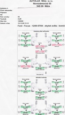

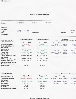

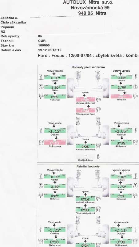

No tak dnes ráno som sa pokúsil vnímať ako to chovanie definovať:
Pred dvoma dňami napadol sneh - časť sa roztopila a časť zostala a po okresne boli miestami odhrnuté snehové jazyky - teda väčšina cesty sucká ale miestami vyjazdený sneh a ľad/ako kde cez deň svietilo slnko a roztápalo to/. Takže ke´d vôjdem jednou stranou na ujazdený sneh/ľad - zadok zakmitá - väčšinou doprava a potom ide tak... Ak vôjdem n acelú zasneženú/ľadovú cestu urobí to isté, ale trochu menej - proste to vyzerá akoby bola priveľká zbiehavosť a tie kolesá majú príliš veľkú snahu ísť každé svojou stopou - teda viac do vnútra /stredu vozidla. Toto nepovažujem za normálne - ak prejdete autom zo suchého asfaltu n ahladulinkú časť snehu či ľadu na rovnom úseku auto predsa nemôže zaplávať zadkom - ak nemením smer volantom - nemôže sa diať vôbec nič. To som myslel i tým zaplávaním n aštrkových pásoch v stredoch jazdných pruhov pri predbiehaní áut a prechádzaní do ľavého a naspäť do pravého jazdného pruhu. Je to silné zaplávanie auta - nie pocit neistoty, ktorý na jemnom štrku samozrejme musí byť.
Opakujem : Geometria robená v pri kúpe 24.07.2008- ok a v decembri 08´pre istotu na novučičkej 3D geometrii. Všetko v stredoch - okrem ľavého zadného kolesa/čo som si žiaľ všimol až doma - mechanik povedal že je to ok a nastavil iba pravé predné do stredu zeleného poľa. To ľavé zadné je na 0°16 a pravé zadné 0°08 s tým že tolerancia je u oboch od 0°07-0°16/ľavé a 0°16-0°07 pravé zadné.

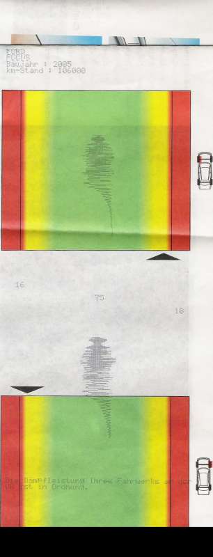

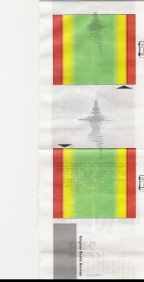

Takže by to malo byť ok. Tlmiče sú v rozsahu zeleného poľa s veľmi dobrou - malou amplitúdou, "najhoršie" - ale relatívne najhoršie je na tom pravý zadný - ale stále v zelenom poli - nie je ani na rozhraní zeleného a žltého pásma.
Babo raď!!!
Test tlmičov - zadné.<br />Pravé zadné koleso má najväčší rozkmit, ale ešte v zelenom rozsahu.
Test tlmičov - predné<br />Január 2009<br />Nový tester NR.
Január 2009
Nový tester NR.
3D geometria<br />December 2008 <br />Ľavé zadné koleso - hraničná hodnota, ale v zelenom tolerančnom poli.
3D geometria
December 2008
Geometria júl/08´pri kúpe auta.<br />Tzv.&quot;kamerová&quot; zn.Corghi<br />U pretekára Majstra SR PAV kalibrovaná 3x ročne.
Tzv."kamerová" zn.Corghi
