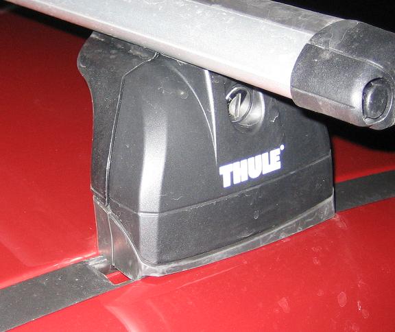

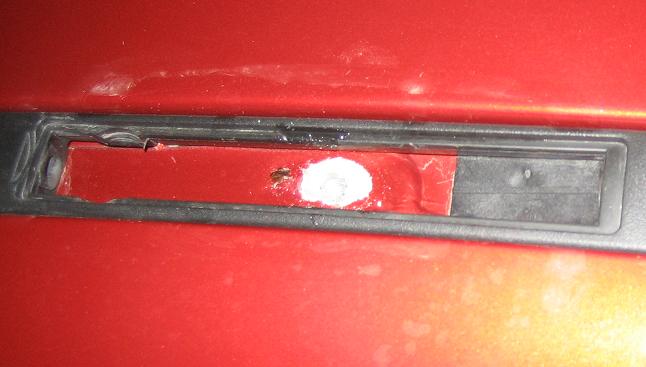

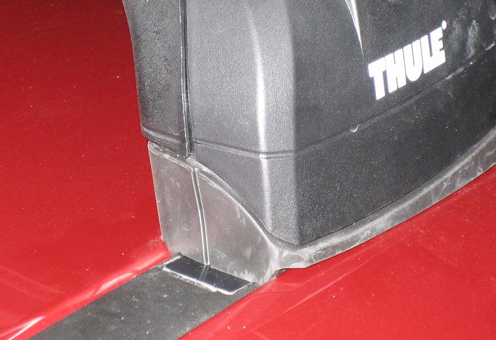

Tak jsem do toho nosiče šel. Ten systém uchycení není zas až tak špatný, drží to velmi dobře a tu černou lištu to ani moc nedeformuje. Problém ale je, že patka nosiče je užší než montážní otvor, který vznikne po odstranění krytky, takže po montáži jsou vedle patky díry.
To by možná až takový problém nebyl, jako to hvízdání co z toho šlo, když jsem jel tak kolem 90 (bylo to jak flétna :D ).

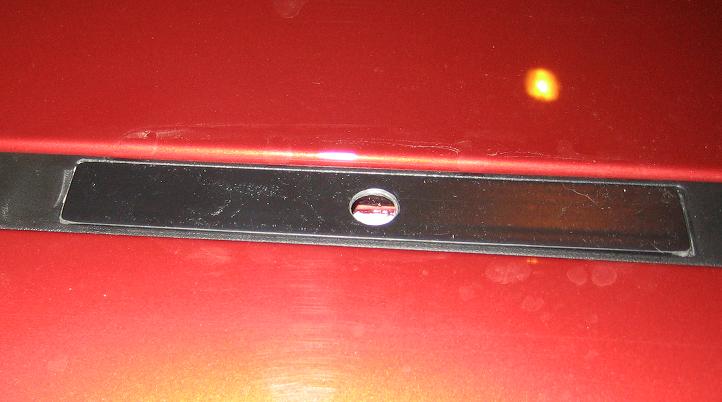

To jsem ale vyřešil přidáním nových krytek (z černýho plastu 1,8 mm tlustýho) s vyvrtaným otvorem pro upevňovací šroub. Patka pak je dotlačována přes tuto krytku a celý se to ještě zpevní, hvízdání zmizelo. navíc je to mnohem víc utěsněný proti zatíkání vody než originální systém uchycení.
Přiložil jsem pár obrázků.

Původní instalace bez nové krytky
Detail nové krytky
Detail nové krytky
Instalace s krytkou
Instalace s krytkou

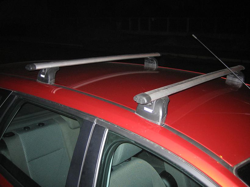

Pohled na nainstalovaný nosič

Když to odmontuješ tak tam zůstane jen díra k závitu ve střeše. Tu díru tam ale nejdřív musí někdo udělat (buď ty nebo ti to udělá servis ford), já si ji tam udělal sám. Ten závit je zhruba uprostřed a zacpaný takovou plastovou záslepkou. Přes ni je tak 3-5 mm jakési bílé gumy, která je nastříkaná barvou karoserie.
Když nosič odmontuješ tak asi bude nejlepší ten závit promazat, vrátit tam tu origo záslepku a pro jistotu to ještě jednou zamáznout (vazelínou, nějakým tmelem ..) a vrátit tam tu vrchní krytku, ale zatím jsem to neřešil protože asi budu mít nosič na střeše celou zimu.

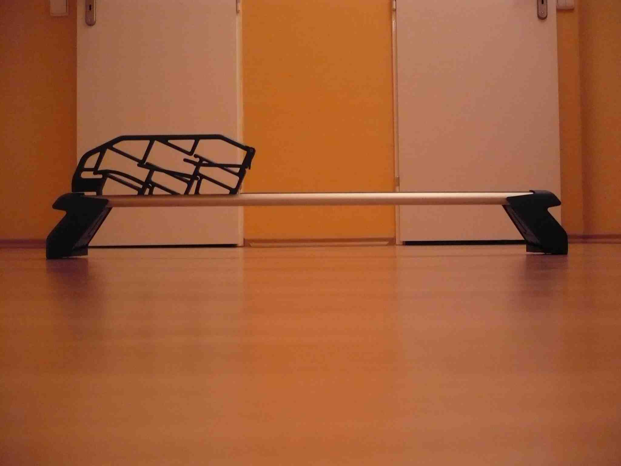

wlk
Příspěvky: 337
Re: střešní nosič Thule na FFII (kombi s pevnými body)
Příspěvek od wlk » 07.02.2008 18:14

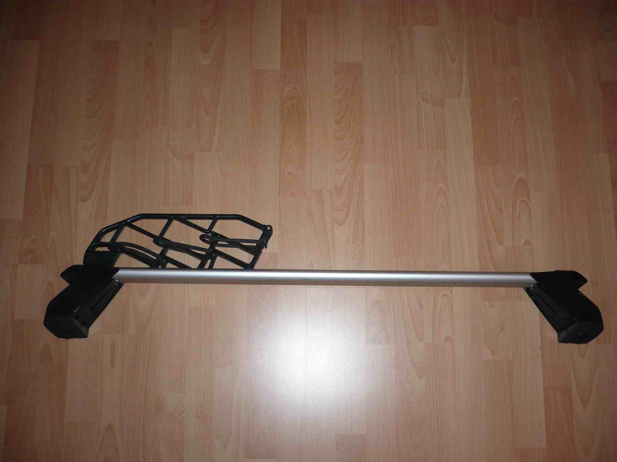

Redford píše:to wlk : mozes sem prosim ta hodit nejake foto origo nosica na FF II
dik
tady jsou, bude to podobnej systém jako u Thule, jsou k tomu ty černý zátky s dírkou na šroub. Je na něm ještě nosič lyží od Forda, za kterej chcou 1500 :-( bohužel jsem ho musel pořídil, páč mi jeden kokot v nejmenované prodejně tvrdil, že klasický nosič na lyže na tu origo zahrádku dostanu, že to je univerzál.....hodinu před odjezdem nasadím zahrádku, přiložím nosič na lyže a ejhle šrouby se ani nedostanou dolů, jak je zahrádka široká...takže jediná možnost jak to vyřešit byla koupit ty neuvěřitelně drahý potvory přímo u Fordu, hrůza děs, když mi říkali tu cifru, málem jsem šel do vývrtky, původně jsem myslel, že to je na 6 párů, ale na 3 páry mi to vyrazilo dech. Ale co, montáž byla za 1 minutu a lyže se tam dají jak karvy tak normál, je dobrá :-) za ty prachy ....
